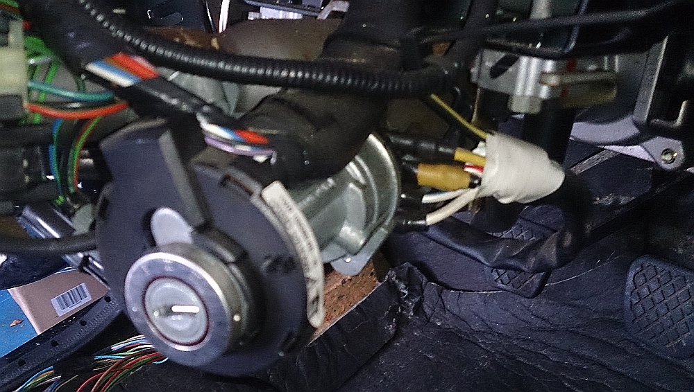

Ich habe meine Analoguhr ausgebaut - da häßlich und nutzlos - und wollt in das nun vorhandene Loch ein Voltmeter
einsetzen. Über Sinn oder Unsinn solcher Anzeigen möcht ich jetzt nicht wirklich diskutieren, ich hab das Teil da, es passt und von den Anschlüssen her kanns ja auch nicht so spektakulär sein.
Also, Anschluß für Beleuchtung ist klar, Anschluß für Masse auch, aber an welches von den bunten Kabeln an der Zündung muß ich noch ran?
Siehe Bild.
Dankschee

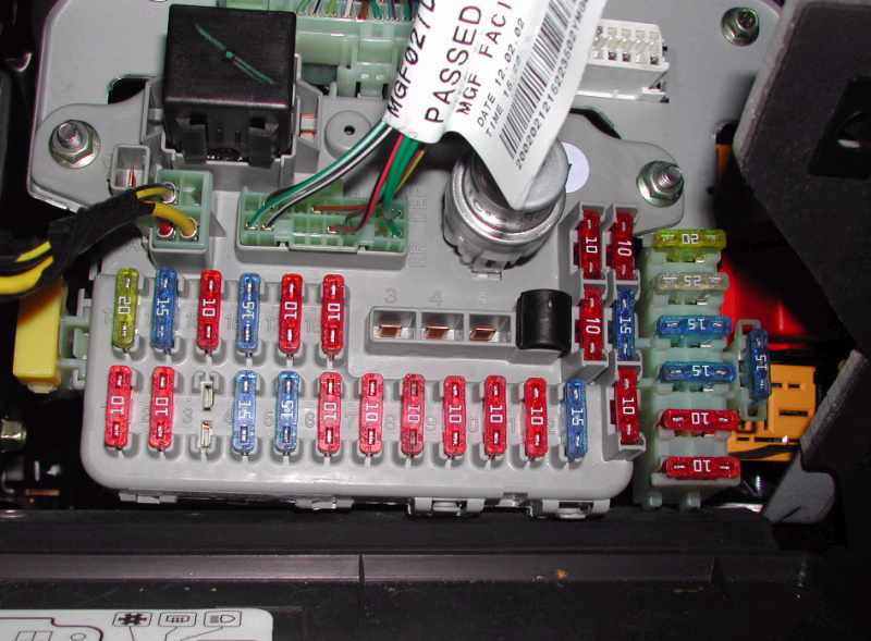

Warum gehst du nicht einfach an das zündungsplus vom Radio ?
Ist dir das zu einfach ?
So 5. Apr 2015, 12:28
Beitrag Re: Voltmeter wo anklemmen
Masse und Beleuchtung nimmst du ja von der bisher verbauten Uhr, denke ich. Zündungsplus holst du dir am einfachsten von Anschluss 3 mittig im Sicherungskasten unterm Lenkrad. Normaler Flachstecker passt. Kann dann alles auch jederzeit wieder rückgängig gemacht werden.
Fuses_2.jpg [ 49.13 KiB | 10284-mal betrachtet ]
Dieser Anschluss ist an sich zum Anschluss des Sitzheizungskits vorgesehen. Der Anschluss 4 daneben liefert Spannung, wenn das Abblendlicht an ist, Anschluss 5 bin ich gerade nicht ganz sicher, müsste aber Dauerplus sein. Der F steht gerade in der Halle, vor der Tür nur der 2004-er TF, und der hat ne andere Elektrik.

@ xpower: richtig, zu simpel...hhhhrrrhhhrrr
@ Mykel: so werd ichs machen, passt.
danke alle
