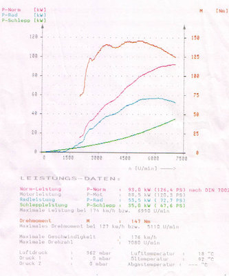

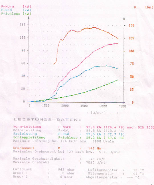

So, jetzt hab ich es geschafft zur Leistungsmessung und bin einigermaßen deprimiert.
Im ersten Durchgang knapp 130 PS, beim zweiten mal (mit noch wärmeren Motorraum) nur noch 126 PS. Auch 147 NM sind eher angemessen für einen TF115. Allerdings hab ich 121000 km drauf und keinen Vergleich, da ich noch keinen anderen TF gefahren bin.
Immerhin hab ich das Remap, Pipercross Plattenfilter, einen toyosports Sportkat und Auspuff drinnen, da hätte ich doch eher 140 PS erwartet. Leistungsmessung übrigens beim ADAC in München (Ridlerstraße).
Etwas gefrustet in München
Marcus
leistungsmessung.jpg [ 56.38 KiB | 17544-mal betrachtet ]
