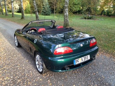

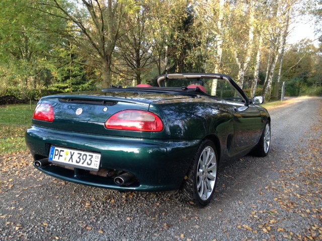

anbei zwei Fotos von meinem F aufgenommen nach der Reinigung vor dem Einmotten. Nach der Wäsche wurde mit Nigrin-Farbpolitur in grün poliert bzw. gewachst. Diese Politur hatte ich im Frühjahr gekauft, um zu sehen, was aus meinem F (EZ 1996, relativ ungepflegt, aber technisch sehr gut trotz 270.000 km) noch rauszuholen ist. Der rechte hintere Kotflügel und die Heckschürze wurden mittlerweile neu lackiert, ansonsten ist der Lack weitestgehend original und wurde nach der Lackierung von Kotflügel und Heckschürze professionell poliert, so dass man zwischen alt und neu praktisch keinen Unterschied sieht.
Du siehst, es geht eine ganze Menge. Allerdings würde ich die Nigrin-Politur nicht mehr verwenden, weil man höllisch aufpassen muss, dass die grüne Farbe nicht auf die schwarzen Kunststoffteile gerät, wo sie dummerweise viel mehr Wirkung entfaltet, als auf dem Lack. Normalerweise nehme ich Liquid Glass, das es z.B. bei Petzold gibt, und das hervorragend verarbeitbar ist. Das Preis/Leistungsverhältnis stimmt da m.E. auch, was bei Swizöl, Zimöl und Co. aus meiner Sicht nicht der Fall ist

Der sieht aber gut aus, Matthias.
Diese Farbpolituren sind wirklich überflüssig bei metalliclacken, da die oberste lackschicht eh Klarlack ist.
Habe meinen auch gerade gewaschen und dann nochmal mit wash and wax drüber, sieht auch ganz passabel aus.

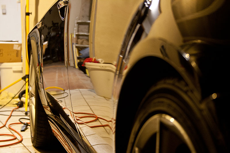

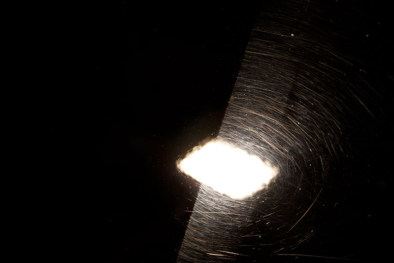

Swissöl ist gut, aber es nützt auch nichts ein Topping (Wach / Versieglung) auf einen mit Swirls und Hologrammen versehenen LAck zu "schmieren".
Der Glanz wird sich zwar etwas steigern, aber in der Sonne wird man viele Lackdefekte sehen und keinen wirklcihen Tiefenglanz bekommen.
Erstmal den Lack gründlich polieren bsp menzerna FG 400 und Maschine und dann ein Topping auftragen.
Die Dodo Juice Wachse sind günstiger und für ein ungeschultes Auge ist kein Unterschied zum Swissöl zu erkennen.
