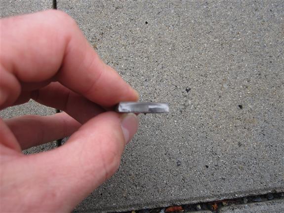

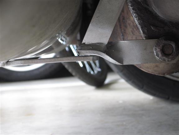

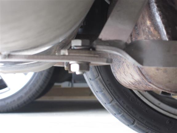

Liegt vielleicht doch nicht an eventuell vorhandener Spannung, wenn ich mir die Bilder so anschaue. Der Halter saß ganz normal als ich das eine defekte Stück abmontiert habe, ohne, dass ich ihn hätte unter Spannung setzen müssen zum erneuten montieren.
So wie die Bruchstelle aussieht scheint es an dieser Stelle wohl auch etwas zu wenig Material gegeben zu haben. Also war es wohl doch eher der minderwertige Halter,...
Seht selbst.

Ich hab ja auch einen AMT und da war der Halter an fast der selben stelle gebrochen ,wird wohl die schwachstelle sein .Ich habe es von einem der mit Edelstahl Arbeitet neu Schweißen lassen und hält jetzt Bombe.
