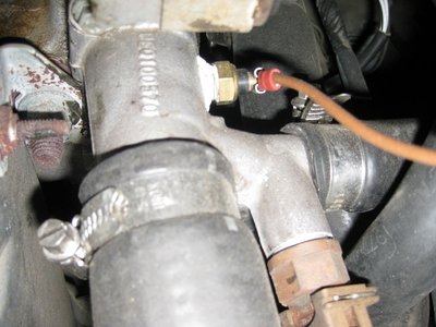

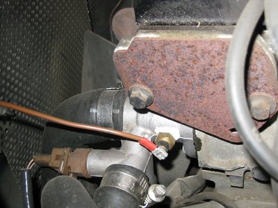

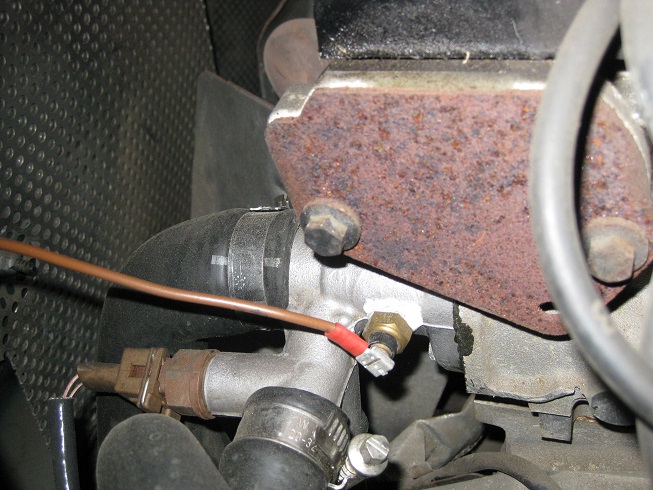

Ja hab alles verbaut, Kühlwasseranzeige und Öltemperatur. Sensor für Öltemperatur habe 1:1 ausgetauscht. Den Sensor für die Kühlwasseranzeige gab es ja nicht mit dem passenden Gewinde und mit einem Gewindeadapter fand ich das nicht optimal gelöst. Der Fühler vom Geber wäre dann nicht von Wasser umspült geworden, da er wegen dem Adapter dann nicht weit genug rausgeschaut hätte. Ich habe am Kühlwasserknieauslaßstück, das am Zylinderkopf angeschraubt ist wo auch die anderen 2 Sensoren verschraubt sind, ein Loch gebohrt und das passende Gewinde für den VDO-Kühlwassertemperatursensor reingeschnitten. Den Geber (konisches Gewinde) habe ich dann mit Gewindedichtmasse eingesetzt. An der Stelle wo ich das gebohrt habe hat man fast 5mm Wandung, also ausreichend für das Gewinde. So ist das Perfekt gelöst und die Originalanzeige ist auch noch vorhanden. Ich werde noch mal ein Bild machen wo man das sehen kann.

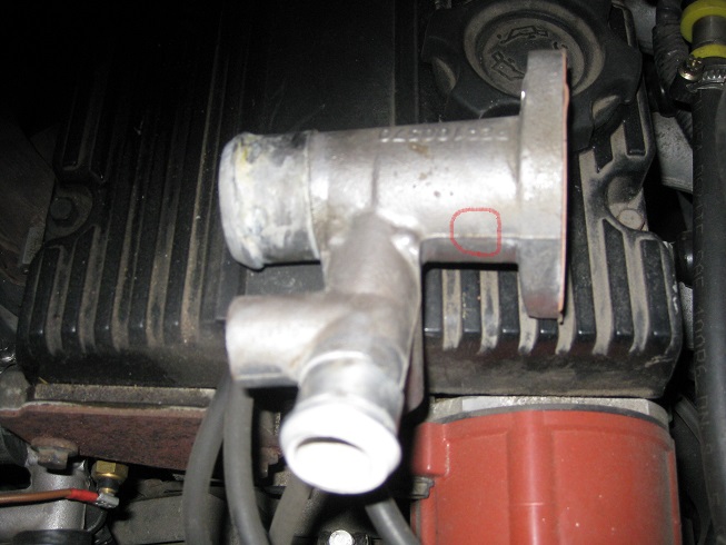

Kühlkreislauf muß geöffnet werden, aber ist ja eigentlich kein Problem wenn man wieder auffüllt und entsprechend entlüftet. Ich hatte mir vorher ein gebrauchtes Knieauslaßstück zum ausprobieren besorgt und das dann soweit vorbereitet und dann gewechselt. Im eingebauten Zustand stelle ich mir das etwas schwieriger vor, aber es ist ja eigentlich schnell ausgebaut (2 Schläuche lösen und 2 Schrauben am Flansch lösen, eventuell neue Dichtung verwenden). Um welches Kühlwasserauslaß es sich handelt sieht man hier im EPC Pos. 12 http://www.mgfcar.de/epc/2630.htm

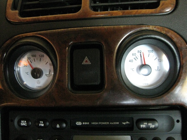

Hier mal die Fotos, hat was länger gedauert, bin aber jetzt am WE erst dazu gekommen die Wartungsklappe mal rauszuscharauben. Als Anzeigen habe ich die VDO Viewline in weiß genommen.
Das Loch für den Geber so nah wie möglich an den Flansch bohren, da hat man dann eine ausreichende Wandung von 5mm. Auf dem 3. Bild sieht man den Kühlwasserauslaß im ausgebauten Zustand, den habe ich hier noch rumliegen bzw. hatte ja einen vorbereitet. Man muß halt einen passenden Gewindebohrer für den Geber haben und den Geber habe ich dann mit Loctite Gewindedichtmasse eingesetzt.

Hallo Mikchael könntest du mal ein Bild schicken wo man die Instrumente bei Dunkelheit mit Beleuchtung sieht :?: das wäre Super
