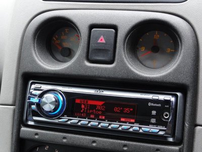

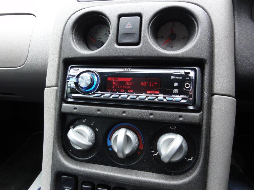

1. Die Headunit:
Ich fand auf ebay eine JVC KD-BT22 mit USB Anschluss (per Kabel), integrierter Freisprecheinrichtung, CD-Player, Fernbedienung und Aux-In eine überzeugendes Paket. Das Radio hat mich 50€ gekostet. Ausserdem passt es optisch recht gut in den TF. Die Display Farbe lässt sich anpassen. Der Ring bleibt leider blau. Es gibt sogar einen Night/Day Farb Modus. Für ein Cabrio nicht schlecht.
-> Siehe Bild Gesamt
-> Siehe Bild Night

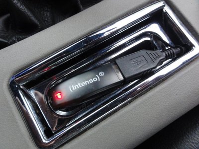

Den USB-Anschluss habe ich dann zum Aschenbecher verlegt.
-> Siehe Bild USB

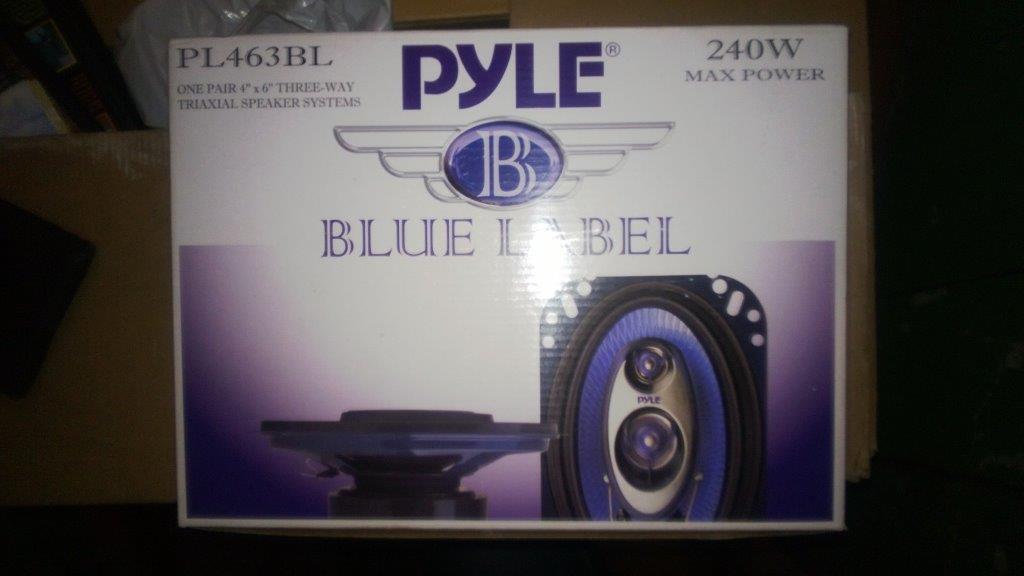

3. Hintere Lautsprecher
Ich wollte hinten etwas mehr Brillanz reinbringen. Viel ist da ja eh nicht drin. Ich investierte 20€ in die Pyle Blue Serie PL46eBL 4X6 Lautsprecher. Diese sind deutlich belastbarer als die Serien-Lautsprecher und brachten einen Unterschied der mehr als 20€ wert ist.

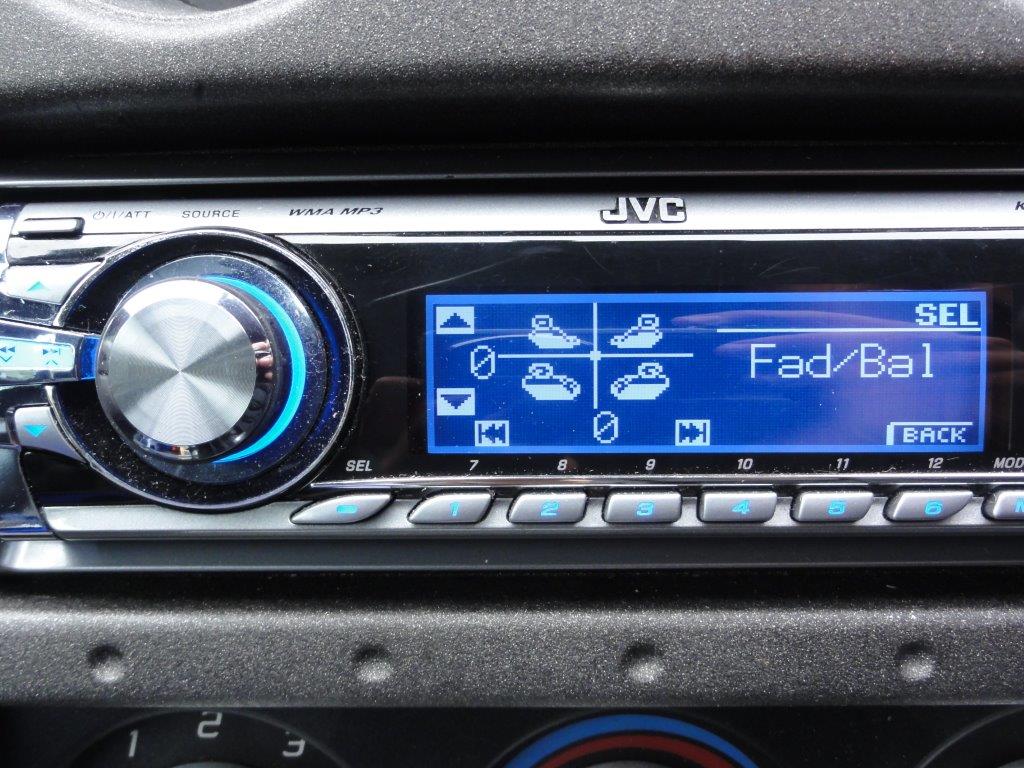

4. Die Essenz - die Einstellungen
Erst einmal brachte das nicht so viel. So sah ich mich schon dicke Stromkabel verlegen und mit Verstärker oder Sub zu arbeiten. Dann entdeckte ich Loudness und es änderte alles. *Fupp* auf einmal war ein satter, kräftiger Klang da.

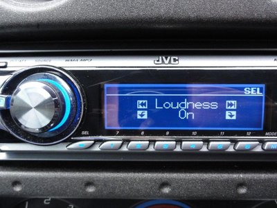

Nach noch mehr Feintuning mit Fader und Equalizer traute ich meinen Ohren nicht. Ein echt guter Klang, der vor allem auch offen funktioniert. Natürlich kann diese Lösung nicht alles. Aber 85% wurden erreicht - und das für 70€!

Dateikommentar: Fader
set3.jpg [ 145.82 KiB | 23221-mal betrachtet ]

Dateikommentar: Die verwendeten hinteren Lautsprecher
pyle.jpg [ 49.7 KiB | 23221-mal betrachtet ]

Dateikommentar: Blick auf die Mittelkonsole
Gesamt.jpg [ 110.05 KiB | 23221-mal betrachtet ]

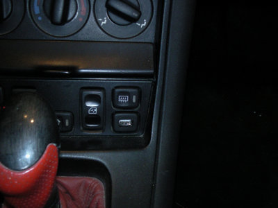

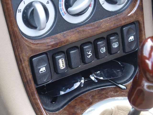

Ich weiss nicht inwieweit das beim TF geht . Aber meine USB Buchse ist in einem Blindschalter verbaut .
Somit wird nichts anderes dafür Zweckentfremdet.
Foto357.jpg [ 380.12 KiB | 23121-mal betrachtet ]
Foto353.jpg [ 419.91 KiB | 23121-mal betrachtet ]

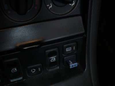

Prima gemacht, Thorsten! Geht beim Mk2/TF aber auch:
usb-dash.jpg [ 93.66 KiB | 23115-mal betrachtet ]

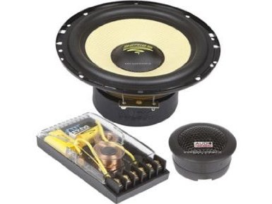

AUDIO SYSTEM R165 (Tieftöner und Tweeter und Frequenzweichen.
Nun gut, beim ollen Audi den kaputten rausgebaut und erstmal den einen neuen Tieftöner rein und mal probiert
(noch ohne Frequenzweiche, weil das wird heftiges Basteln (2 Std.) beim Audi.
Lange Rede, ich mach das Ding an und dreh mal so'n bissl mehr auf ...
Auh Backe, haut der rein !!! In der anderen Tür ist noch der alte Papplautsprecher drin. Was ein Unterschied.
Im A3 ist das Soundsystem (nicht BOSE) ja eh schon nicht schlecht, aber was die Dinger da noch rausholen....
Nun knobel ich doch ob ich die Teile nicht doch lieber beim F einbaue, denn die Arbeit im Audi ist mir doch fast zu schade und die Gattin wird es da eh nicht honorieren ;).
Also Ringtausch, Blaupunkt beim F raus und in Audi rein ?
Da hätt ich gern mal die Freaks gehört. Machen oder nicht machen ?
AUDIO-SYSTEM R165 oder RAINBOW SLC 265.04 sind ja recht ähnlich (bis auf den Preis). Wer hat sowas eingebaut ?
http://audio-system.de/lautsprecher_r_series_r_165.php
Di 11. Jun 2013, 22:01
Beitrag Re: Tip für Audio Anlage
Ich schon wieder 8-)
Also das war mir zu kompliziert die Weiche und all das Zeugs in den A3 reinzuschrauben (Hab das Radio schon nicht rausbekommen) :?
Also rein in den MGF mit dem Hammer-Set. Und die alten Blaupunkt Lautsprecher rüber in den Audi. Da war keine Weiche dabei, nur ein Elko über dem Hochtöner.
Einbau MGF hab ich so auf die faule Art gemacht:
- 3x 2 polige Kabel von den Türen unten bis kurz hinter die Türdurchführung in den Innenraum gezogen.
- Weichen da angeschlossen (eine Rechts, eine Links und unter Armaturenbrett versteckt)
- Eingang zur Weiche (E+ /E-) an Zuleitung zum alten Lautsprecher in der Tür angelötet (Schrumpfschlauch drüber)
- Tieftöner mit rund 62mm Tiefe hatte noch ordentlich Platz in der alten Adapterdose.
- Ausgang Tieftöner von Weiche in Tür an Tieftöner angesteckt
- Hochtüner aus dem Gehäuse ausklipsen und mit Heisskleber in Fassung der Türpappe kleben.
- Ausgang Hochtöner von Weiche in Tür nach oben gezogen und mit Lüsterklemme trennbar an Hochtöner angeklemmt.
Dann Türverkleidung samt Hochtöner einhängen, und vorher nochmal Scheiben rauf und runter fahren. Kabel dürfen nicht scheuern.
Dann testen... ... goil :!: So einen Hub hab ich bei einem 165er Woofer beim Bass-Kick noch nicht gesehen :lol:
Laut Audio Systems Anleitung kann man noch mit Brücken die Übernahmefrequenz und den Pegel vom HT zurechtstecken.
Hab einiges probiert, aber nur den Pegel der Tweeter eine Stufe runtergezogen, weil die Dinger ja nun recht dicht am Fahrerohr sitzen.
Absolut empfehlenswert für Leute die keinen Zusatzverstärker einbauen wollen. Hab schon überlegt den Subwoofer hinter dem Sitz zu entfernen, weil den braucht man dann nicht mehr unbedingt :lol:
Probehören dann bei der TDL. :mrgreen: Lasst die Türpappen rapeln.
