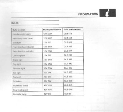

Hier der Beweis :
GLB 499 ist angeblich H7
DSC_0211.jpg [ 70.38 KiB | 5461-mal betrachtet ]

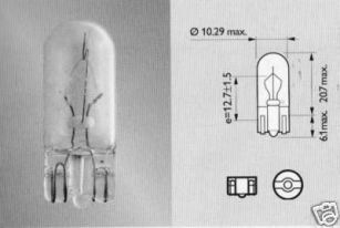

Aber wenn du schonmal dabei bist... welche ist für das Standlicht vorne ? ;)
Standlicht vorne ist eine 12V 5W W2 Glassockellampe ...
1266577879-1736.jpg [ 10.56 KiB | 5446-mal betrachtet ]

tommyfare hat geschrieben:
Hier der Beweis :
:oops: :oops: :oops:
Ich geh in Sack und Asche, Tommy, und komme gerade aus dem Bad, wo ich mein vorlautes Mundwerk mit Seife ausgewaschen habe :lol:
Auch in meinem "Owner's Handbook" ist der gleiche Fehler drin. Lustig ist allerdings, dass auf der Zeichnung auf der folgenden Seite eindeutig zwei H1 Birnen abgebildet sind. Wahrscheinlich waren die Rover Dichter genauso weit wie die Leute, die IKEA-Bauanleitungen zusammenstellen - lieber Bildchen, lesen tut eh keiner mehr :mrgreen:
handbuch.jpeg [ 88.47 KiB | 5428-mal betrachtet ]
Im Werkstatthandbuch stimmt es aber:
werkstatth.jpeg [ 50 KiB | 5428-mal betrachtet ]
