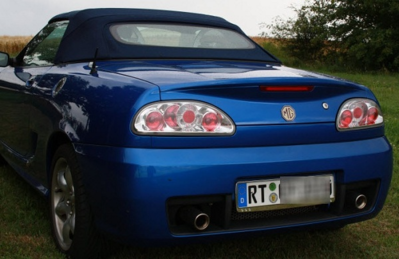

gestern komme ich in die Garage und da sehe ich, dass das rechte Rücklicht nur noch an den Kabeln hängt. Alle 3 Befestigungsschrauben sind aus dem Kunststoff ausgebrochen :evil: :evil: :evil:
Ich hatte mir die Rücklichter (siehe Bild) vor 4 Jahren gekauft. Als ich dann gestern die Rücklichter gegen die Originalen zurückgetauscht habe, habe ich gesehen das auch am linken Rücklicht sich schon ein Bolzen verabschiedet hat.
Da einige von euch auch diese Rücklichter haben, wollte ich mal nachfragen ob das "normal" ist. Könnte mir vorstellen, das der Kunststoff nach 4 Jahren im heißen Kofferraum spröde geworden ist und das deshalb die Befestigung für die Bolzen platzt. Hat das schon mal jemand repariert? Mit Kunstharz oder so? Oder bleibt mir nur die Neuanschaffung?

Ich kann mich erinnern, dass bei einigen die Gewindebolzen schon bei der ersten Montage ausgebrochen sind, hat also nichts mit der Alterung zu tun.
Die Qualität dieser Zubehör-Leuchten ist nunmal grottenschlecht....
Vielleicht klappt das Reparieren mit Heißkleber?

zusammenpappen und gut ist, mehr ist der Schrott nicht wert!

Das ist mit ein Grund warum ich meine damals wieder verkauft habe. Nimm 2K Harz aus dem Bootsbau oder Modellbau und seitlich die Stege mit irgendwas noch verstärken - Glasfaser oder Kohlefaser. Dann sollte es halten.

Hatte noch keine Probleme, liegt vielleicht daran das ich die nicht angeballert habe wie verrückt.
Ich nehme für solch ähnliche Klebungen Epple Bond 2 Komponentenkleber und rauhe die zu klebende Fläche an, 2 Stunden aushärten lassen und es hält.
Habe damit vor einem halben Jahr die Scheinwerferhalterung vom ZR geklebt und bisher keine Probleme

Ich hab meine Bolzen von Anfang an mit Tangit eingeklebt .
Danach erst verbaut , da sollte mit Sicherheit nix ausreißen.

Ähh sorry ich hab mich vertan, war eben in der Garage, der Epple Kleber steht nebendrann, der wars nicht, es war der Stabilit Express http://www.pattex.de/klebstoffe-fuer-de ... press.html den kriegste in fast jedem Baumarkt.

Hab diese Rückleuchten in der getönten Version und schon bei der ersten Montage hat sich auf der Fahrerseite ein Bolzen verabschiedet, aber mit Heißkleber hälts wieder.

Bei mir waren sie mal nach einer Urlaubsfahrt mit vollgepacktem Kofferraum ausgebrochen.
Habe sie mit so einem schwarzen Industriekleber (ist so ne Paste aus der Tube) einigermaßen wieder hingekriegt, zusätzlich noch
ein neues Gewinde reingebohrt.
Um weiteres Ausbrechen zu vermeiden, habe ich nun die Rücklichtabdeckungen des TF (gibts bei Rimmers) drüber und nun kann auch mal der Kofferraum bis zum brechen vollgepackt werden, ohne dass die Lexus-Rücklichter aus der Karosse gedrückt werden ;)

Meine Smoked sind mir auch schon beide rausgekommen. Einmal von 'selbst' und einmal hatte der Mechaniker in der Werkstatt was den ausgebauten Auspuff in den Kofferraum gelegt und gegen die Leuchten 'gelehnt' :konfus:
Hab es genauso gemacht wie hier schon mehrmals beschrieben, hab mir aber dazu erstmal Röhrchen gebastelt, das ich über die übrig gebliebenen Gewinde-Stumpen geschoben hab und dann mit 2-Komponenten-Kleber ausgegossen. Seit dem hält das Ding bombenfest.
Aber mir sind auch von den einzelnen Birnchen schon die Halterungen kaputt gegangen bzw. ausgerissen. Muss ich mir auch noch ne vernünftige Lösung einfallen lassen. Aktuell hälts grad so :puh:

.... habe ich nun die Rücklichtabdeckungen des TF (gibts bei Rimmers) drüber...
Die Kappen für die originalen Rückleuchten?

Ja, das sind wohl die gleichen. Haben ja auch die gleichen Befestigungspunkte.
