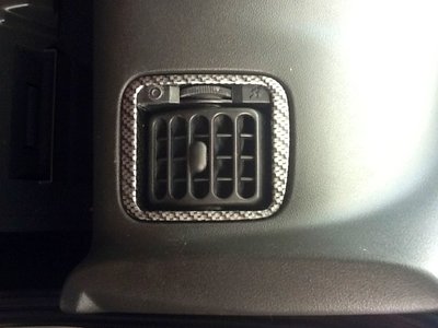

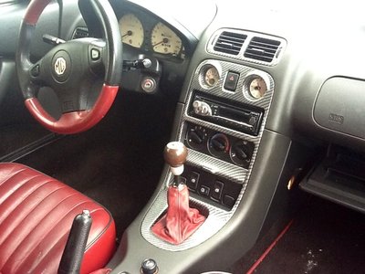

meine Abdeckung der Mittelkonsole war mit einer eher billigen Folie (silber) beklebt. Darunter fanden sich dann auch entsprechende Kratzer etc. Ich habe mir jetzt mal so ein SET Wassertransferdruck auf ebay geordert. Ganz gute Sache, habe mal die Ergebnisse beigefügt. Ist eventuell für den einen oder anderen Interresant.

Sieht echt Super aus.
Könnte's du den link aus eBay mal Posen ?
Danke =]
