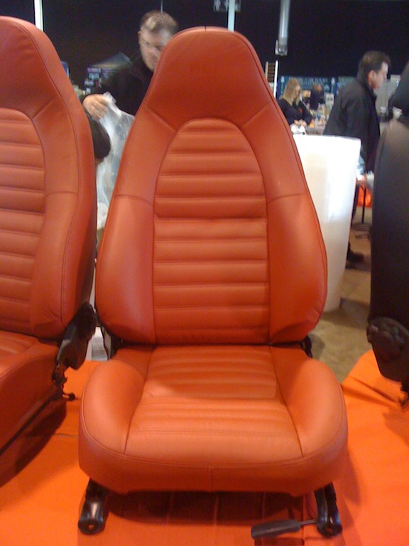

Sind zwar keine echten Sportsitze, doch ich finde die aufbereiteten Originalsitze vom http://www.mgfcentre.com/ gut gelungen.
Günstig, passen, keine TÜV Querelen & zudem individuell konfigurierbar.
