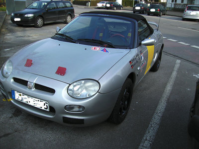

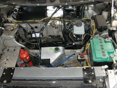

den Hauptschalter hatte ich seiner Zeit eingebaut, wirklich sinnvoll ist, dieser an sich nur direkt an der Batterie, da die ungesicherte Zuleitung so kurz als möglich sein sollte.
Bedient wird dieser dann mit einen Bowdenzug, es gibt mittlerweile auch Elektronische Varianten, die mit Schalter bzw. Taster bedient werden.http://www.isa-racing.com/index.php/cat/c622_Elektromechanische-Hauptschalter.html
Mg10241.jpg [ 314.92 KiB | 7967-mal betrachtet ]
BILD0004.jpg [ 208.91 KiB | 7967-mal betrachtet ]

Vielen Dank Euch allen!
Ich werde Olli´s Lösung nehmen und den Bowdenzug Richtung Scheibenwischer verlegen.
Das hat den Vorteil, dass ich ihn auch unter der Haube verstecken kann, wenn ich länger unbeaufsichtigt parke. Soll ja keiner dran rumspielen. Da ist dann auch ein schöner Platz für den Blitzaufkleber.
