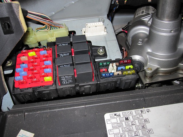

ich nehme den weißen Stecker oben in der Mitte.
Passt nur in einer Richtung, normalerweise.
Bild ist von MY2005.
IMG_0209_.jpg [ 118.78 KiB | 12296-mal betrachtet ]
