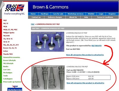

Hallo! Da mein MGF auch mal ordnungsgemass tiefergelegt werden soll habe ich da noch Fragen, die ich in der Suche nicht gefunden habe.
Benötigt werden ja die "Lowering Knuckles". Leider wurden diese bei Brown&Gammons durch andere ersetzt - muss ich nun noch was zusätzlich beachten?? Müssen diese Gummimanschetten untenrum von den alten originalen auf die neuen noch umgebaut werden oder wie soll das funktionieren? Ist sonst noch was zu beachten oder kann man genau wie auf Dieters Seite beschrieben den Umbau vornehmen?
Noch ne Frage...stimmt es dass das Fahrwerk nach der Tieferlegung "weniger" Komfort hat, da der Federweg nun geringer oder gibt es andere Nachteile?
knuckles.jpg [ 120.98 KiB | 5457-mal betrachtet ]

ALSO - da wurde nix ersetzt sondern die Teile gabs mal komplett fertig und jetzt gibts eben nur noch die kurzen Bolzen und dann ist umbauen angesagt >> orig. Knuckels ausbauen ( hoffen daß sie NICHT vergammelt und tot sind ) >> zerlegen und mit den kurzen Bolzen wieder zusammenbauen.
Das ganze x4 - viel Spaß ! Kleiner Tipp meinerseits - frag doch mal vorm bestellen den Koch ob er nicht noch einen Satz kurze Bolzen fertig zum einbauen hat :!:
Auch wenn jetzt einige aufschreien werden - JA - tieferlegen nimmt natürlich Komfort weg und es hat auch sonst jede menge Nachteile ABER das ganze sieht besser aus, fährt sich natürlich besser ( meistens ). Das ganze ist aber auch Pflegeintensiver - ich sag nur Rost am Kniehebelgelenk.
