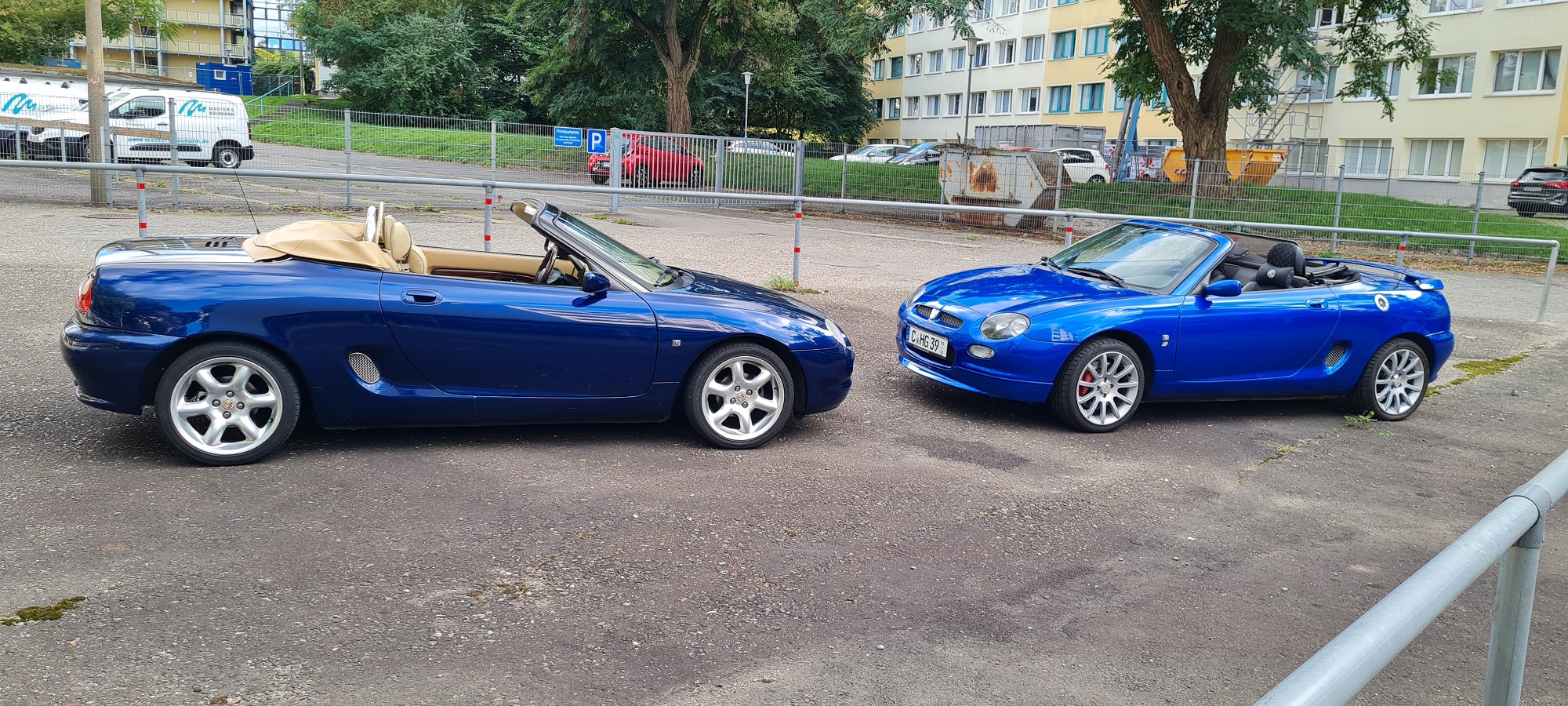

So, nachdem beide MGFs TÜV haben heute versucht die Felgen durch zu tauschen.
vor Umbau.jpg [ 1 MiB | 703-mal betrachtet ]
Der Plan war ULWs auf den Trophy, Trophy Felgen auf den MK1 und die Abingdon weg zum pulvern. Wurde leider nichts, denn die Trophy Felgen kollidieren mit der einfachen Mk1 Bremse am Sattelhalter...

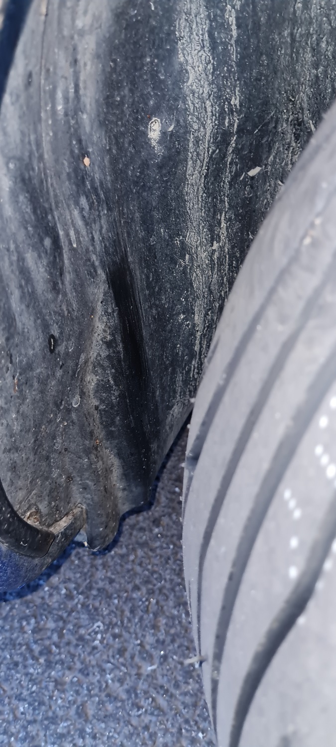

Was nicht passt sind die 205/45 R16 Reifen und der Volleinschlag vorn. Die Reifen schleifen mit der Außenkante an der Radhausschalte hinten unten:
205er Schleifen.jpg [ 336.67 KiB | 703-mal betrachtet ]

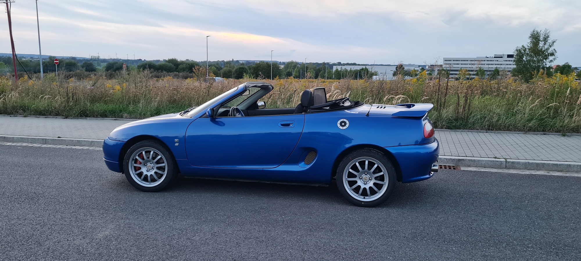

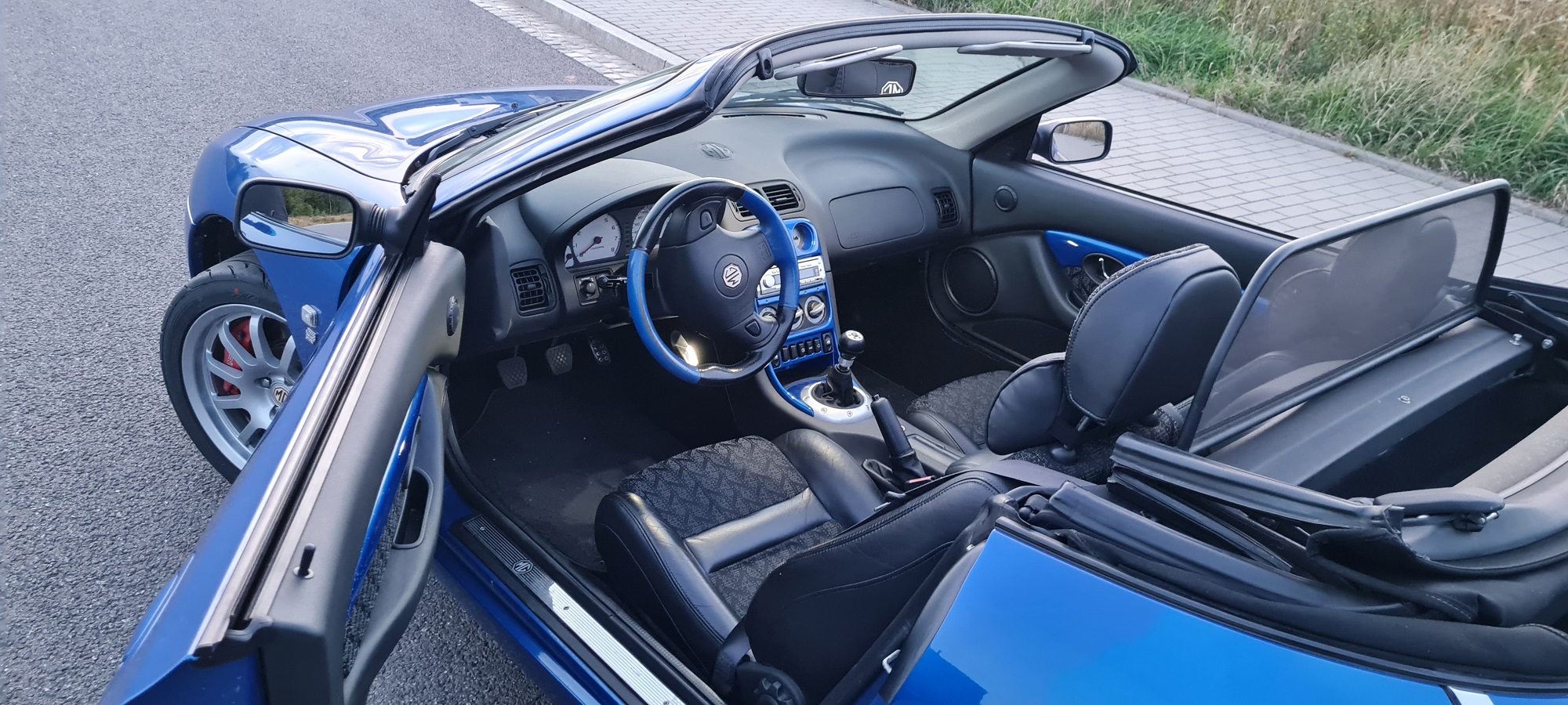

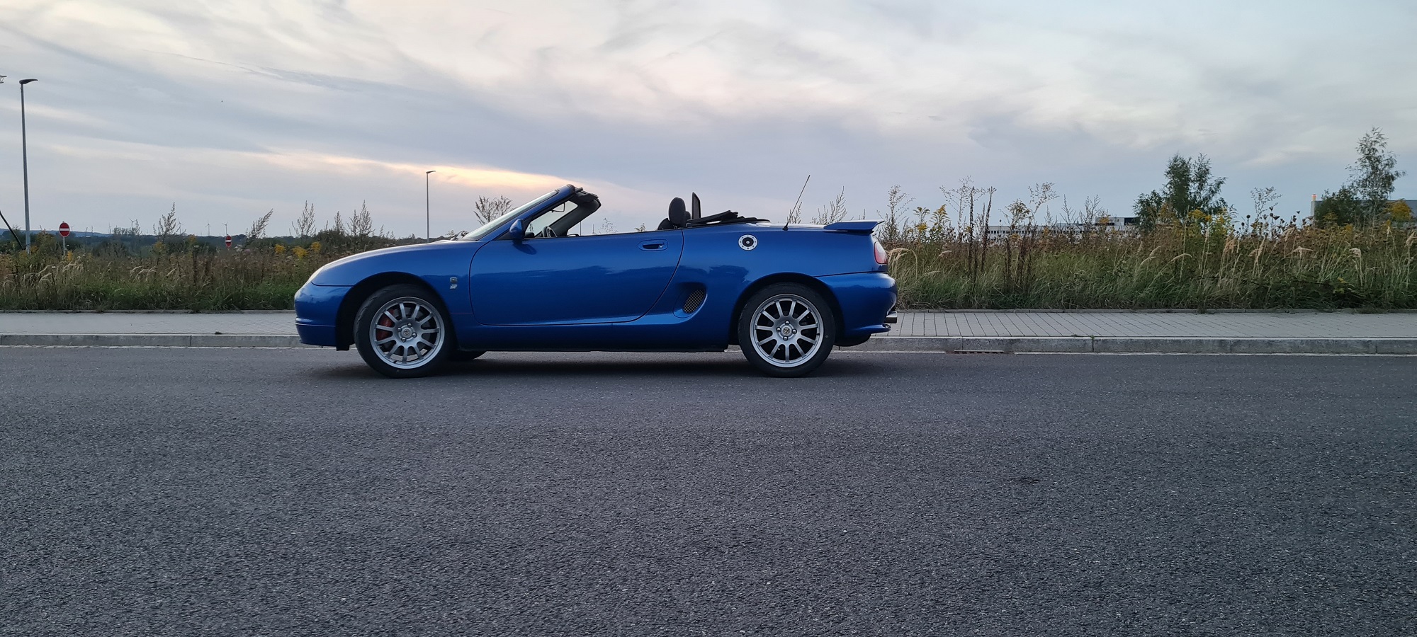

Ansonsten hier Bilder von der ersten Testfahrt. Der Trophy hat dabei leider die 44.000 km geknackt. Aber er soll ja bald weg.

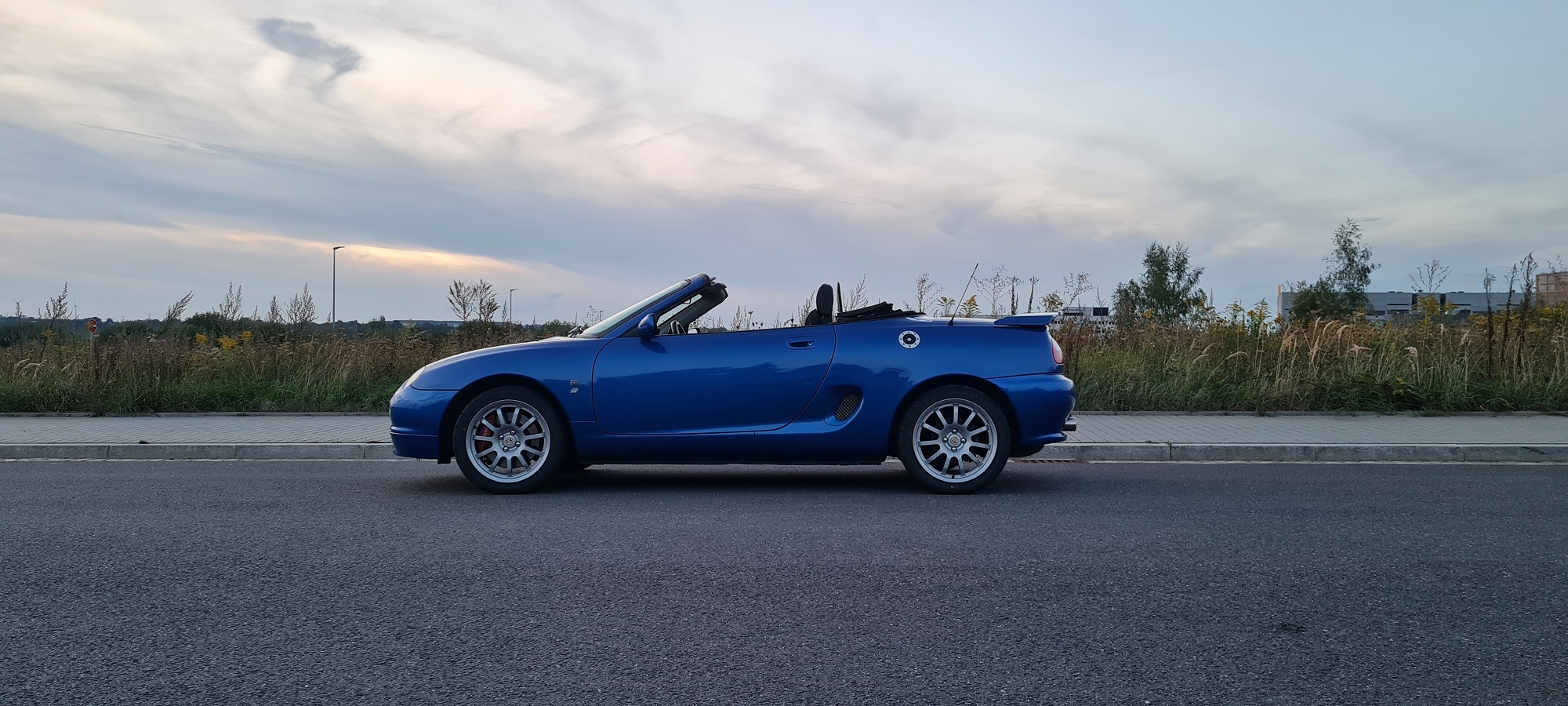

Trophy ULW1.jpg [ 941.82 KiB | 703-mal betrachtet ]

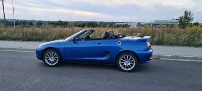

Trophy ULW2.jpg [ 880.96 KiB | 703-mal betrachtet ]

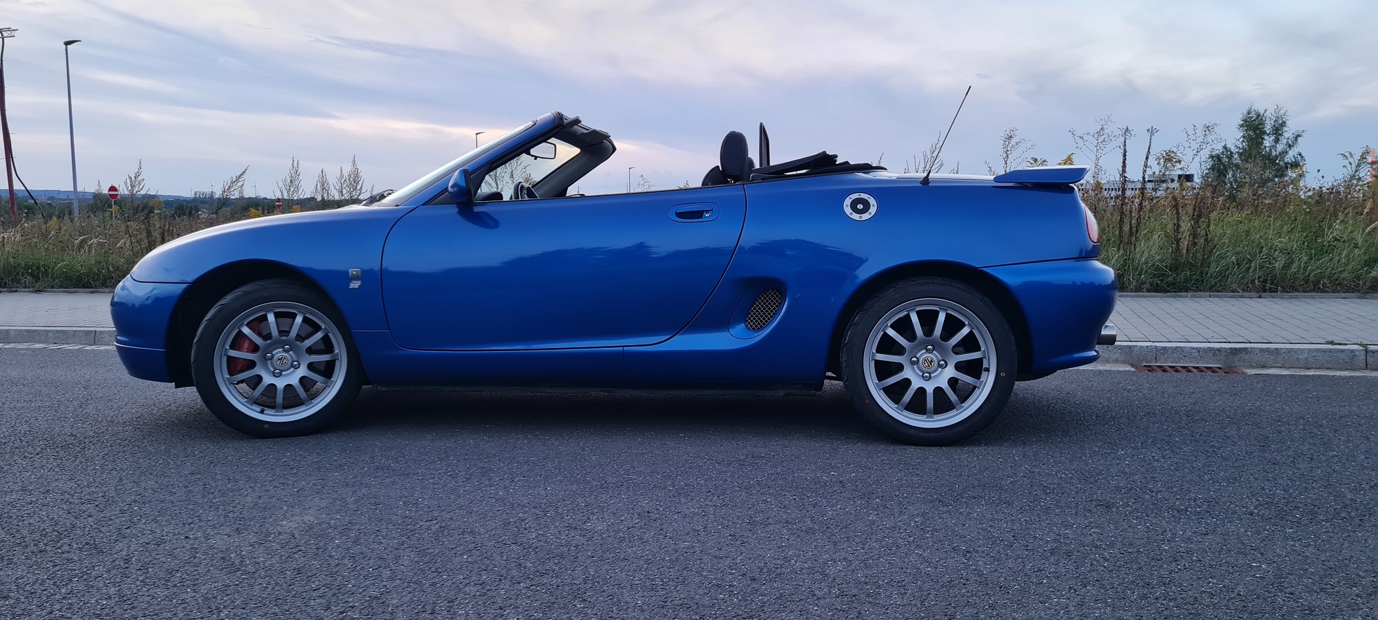

Trophy ULW3.jpg [ 860.46 KiB | 703-mal betrachtet ]

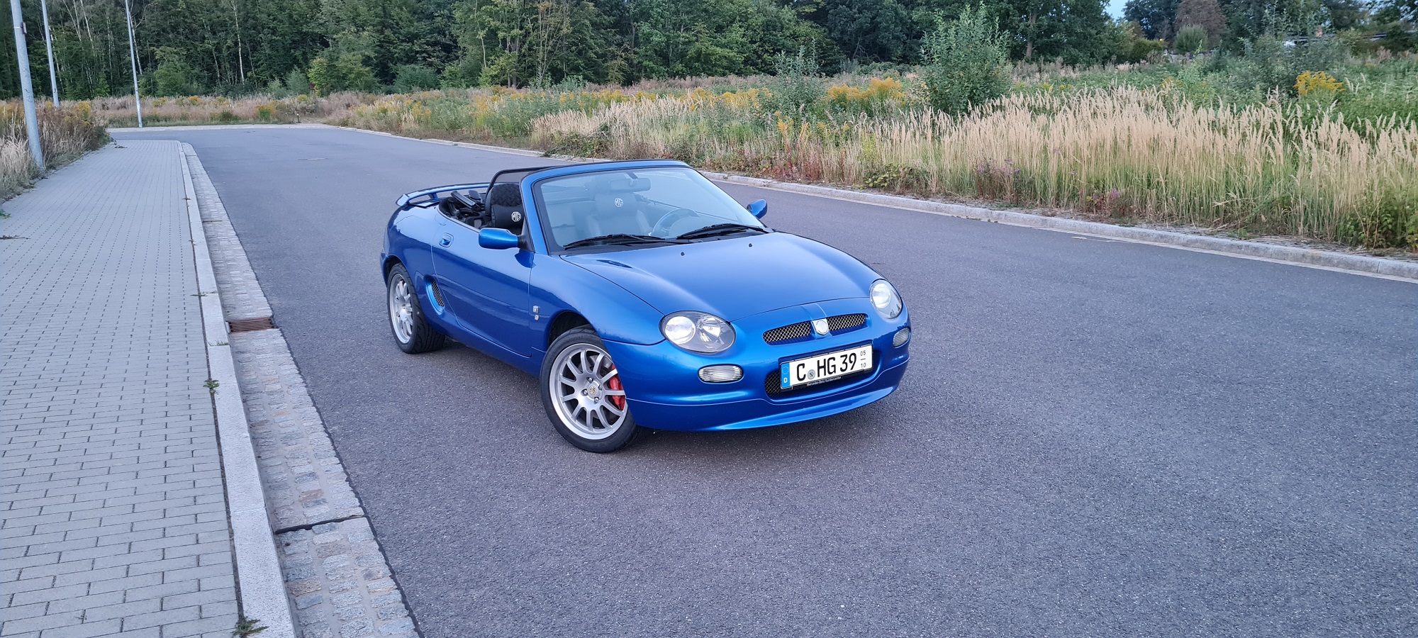

Trophy ULW4.jpg [ 710.32 KiB | 703-mal betrachtet ]

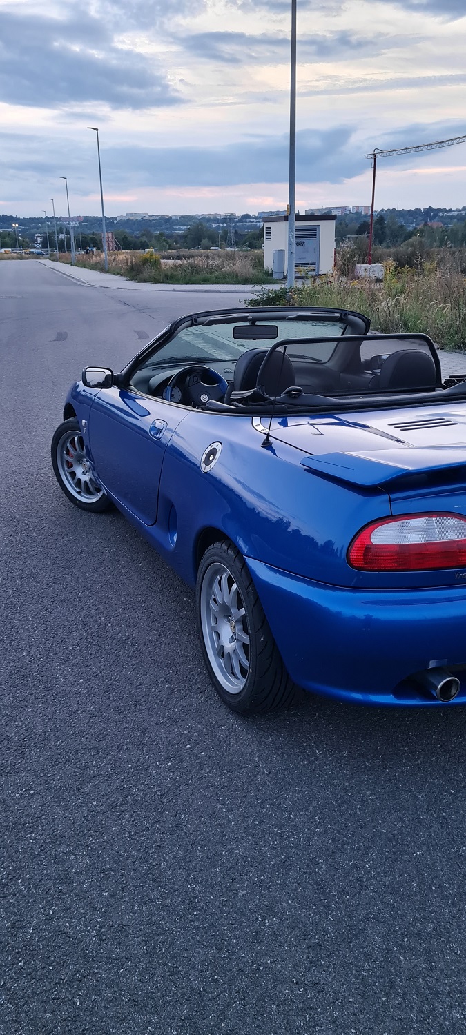

Trophy ULW5.jpg [ 665.32 KiB | 703-mal betrachtet ]
Trophy ULW6.jpg [ 618.13 KiB | 703-mal betrachtet ]
Trophy ULW7.jpg [ 757.06 KiB | 703-mal betrachtet ]

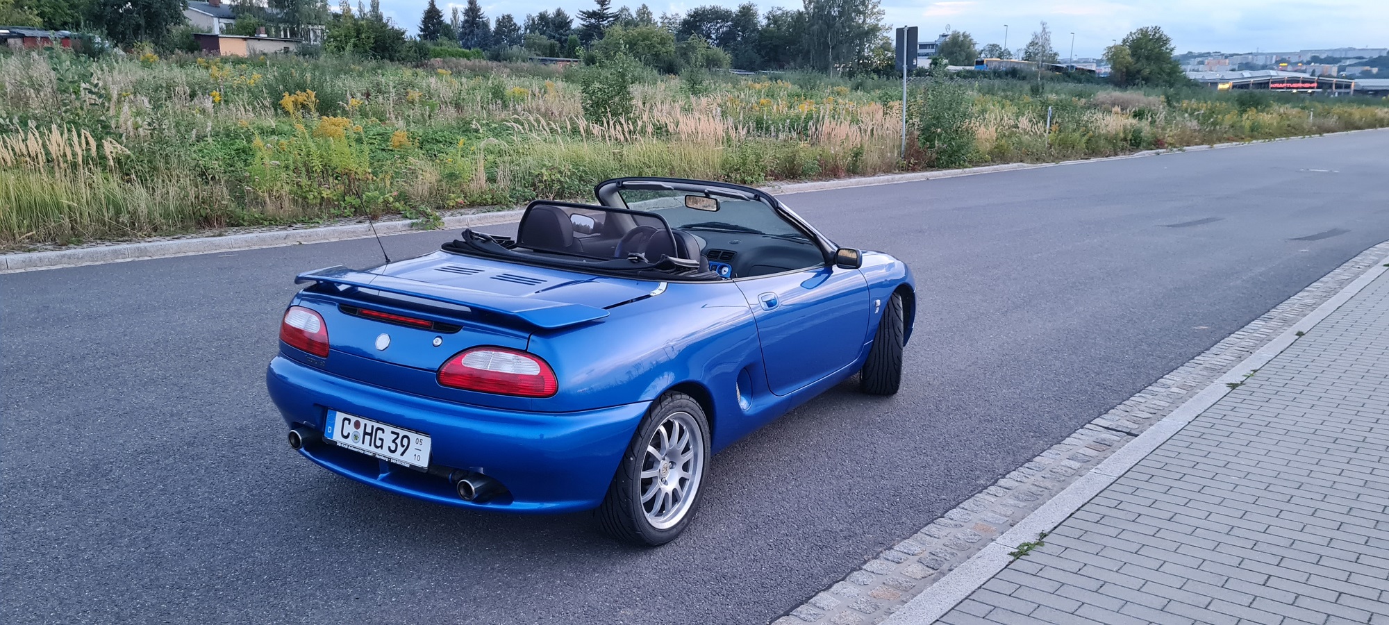

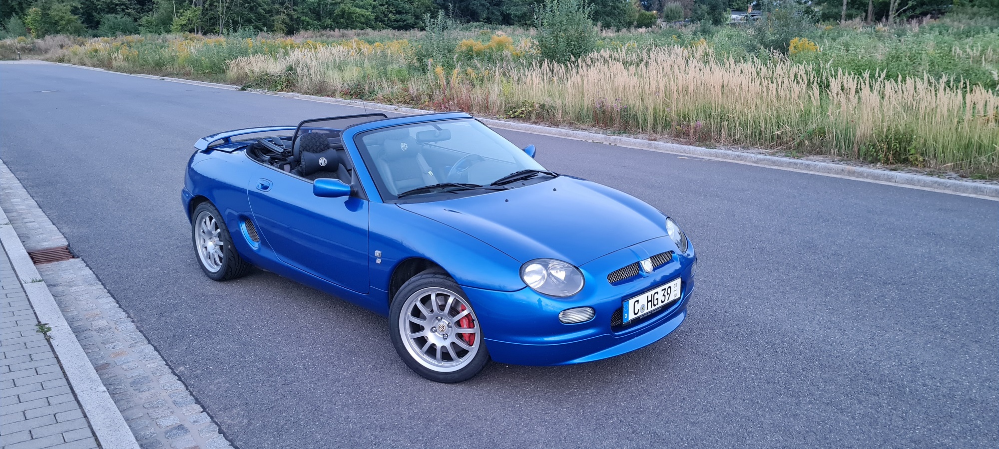

Trophy ULW8.jpg [ 452.72 KiB | 703-mal betrachtet ]
Trophy ULW9.jpg [ 688.1 KiB | 703-mal betrachtet ]
