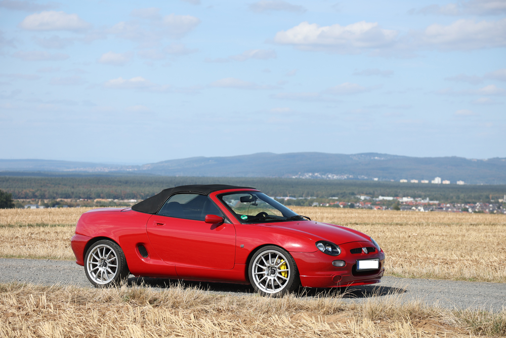

Habe heute mal probehalber die Trophy-Räder montiert ziemlich aktuellen Reifen drauf (Nankang AR1). Fährt sich deutlich stabiler und sicherer und im Kreisverkehr, in dem bei den alten Schlappen es regelmäßig quietschte, war heute so gut wie nichts zu hören, obwohl ich den noch schneller umrundete ;)
Also erst mal Reifenwechsel kommende Woche.

Hier mit den TeamDynamics 7x17
AE0A9064a.jpg [ 496.31 KiB | 134-mal betrachtet ]

Aber das Bild ist hübsch. Schick mir das doch in voller Auflösung für den Kalender wenn du Lust hast...
