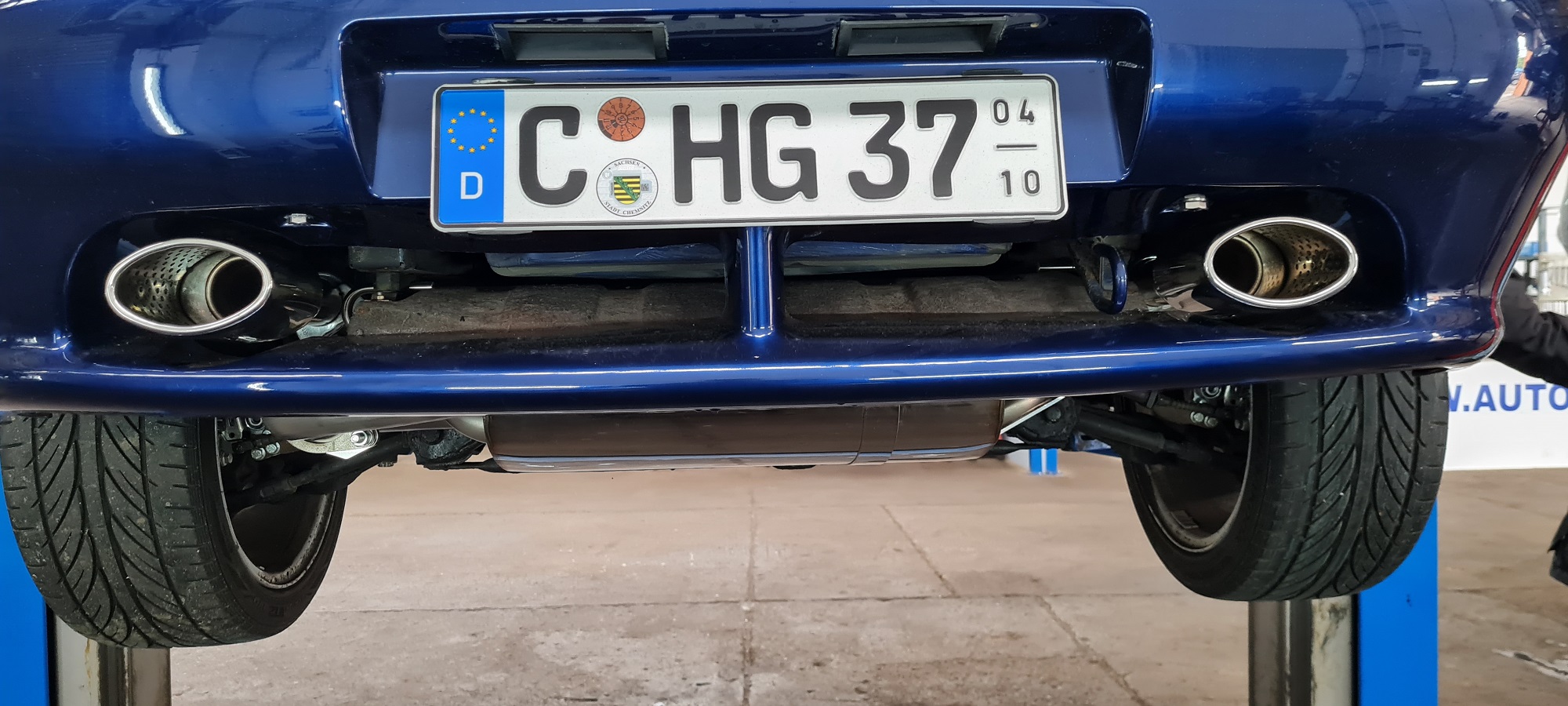

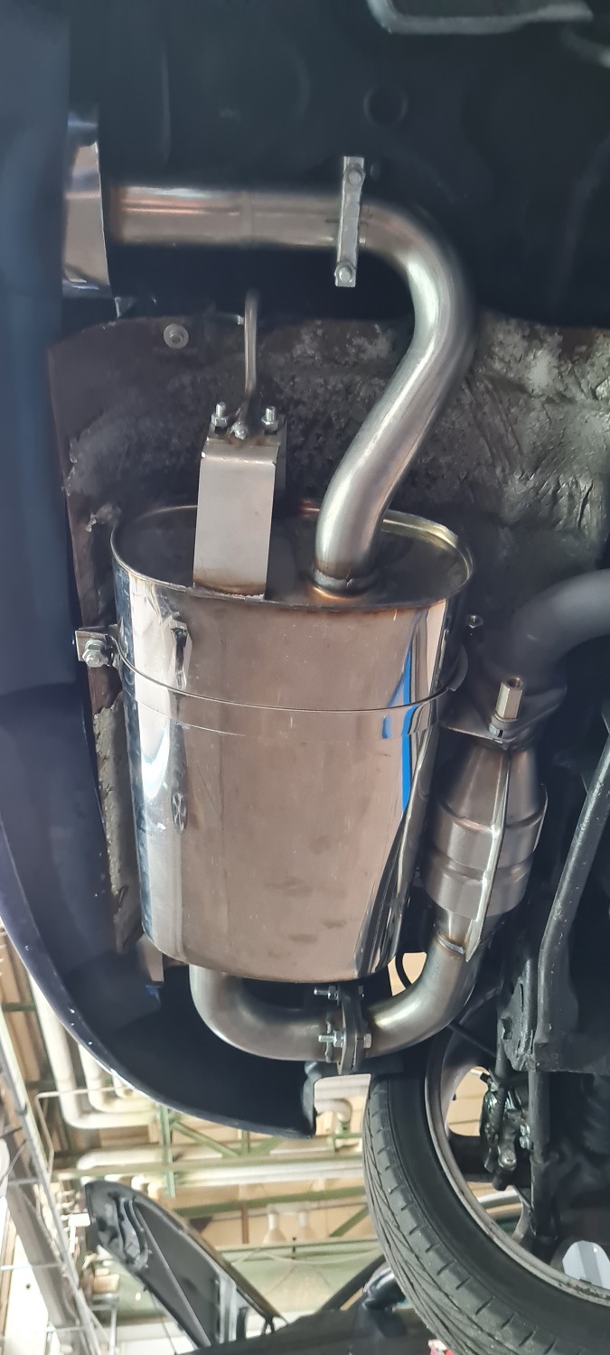

Nachdem das Ding seit mindestens 6 Jahren nur rumlag ist der MS Daytona unter den Mk1 gekommen. Zusammen mit einem Kat von Kieler Sprotte.
20260822_115328.jpg [ 506.47 KiB | 9-mal betrachtet ]
20260822_115340.jpg [ 261.07 KiB | 9-mal betrachtet ]
Passform passt, nix zu meckern.
Also, äh. Die Kombo große Carbon Box und MS Daytona ist kriminell laut. (!!)
Nur allein die Carbon Box geht aus meiner Sicht sehr gut, weil ohne Last am Motor kann man tatsächlich wie Serie sehr ruhig und entspannt fahren. Wenn man im Stand Gas gibt dann hört man gar nichts, wie Serie. Krach kommt nur bei Last! Sobald man mit dem Fuss die Drosselklappe öffnet und mit Last beschleunigt wird es lauter. Richtung 4-5000 U/min artet es dann in "Elchgebrüll" oder einem sonoren Röhren aus. Klingt nach meinem Hörwissen ähnlich einer Einzeldrosselklappenanlage wie sie Bergrennautos haben. Der große Vorteil ist aber man hat 100% die Kontrolle ob das Auto laut oder leise ist und hat die Wahl.
Nicht so mit dem Daytona dazu.
Der Wagen ist ab anlassen des Motors im Standgas brummig. Es gibt keine Situation wo man den Auspuff nicht hört. Ruhig fahren ist damit vorbei. Es ist zwar im Standgas ein ruhiges brummen. Aber unter Teillast bei 2000 U/min wird das Brummen schon nervig bzw. es tritt eine Resonanz auf. Das Radio hat keine Funktion mehr im Fahrzustand. Hört man nur noch im Stand.
Überhalb von 2000 U/min bis in Richtung Begrenzer unter Last beim Beschleunigen ist es dann einfach nur noch laut. Ein Kumpel hat den Mk1 heute mal in Chemnitz umgeparkt und ich konnte den MGF 1 Häuserblock weiter hören als er an einer Abbiegung Gas gegeben hat. Das ist mir auch wegen der Polizei viel zu auffällig! Was mich außerdem stört ist diese "Golf GTI Style Aufpufffurzen" wenn man vom Gas geht. Das klingt dann so als ob er sich verschluckt oder Fehlzündungen hat.
Das einzig positive, die Auspuffanlage klingt von der Tonlage wesentlich besser wie der Trophy (original Anlage). Der ist einfach nur Schrill wenn man ihn in VVC Regionen bewegt. Gefällt mir gar nicht. Insofern kann ich möglicherweise bestätigen, dass ein MS Daytona der beste Sportauspuff für den F / TF ist. Alles ganz toll wenn man 20-30 Jahre alt ist. Aber für einen 42 jährigen Familienvater der mal seine Tochter auf den Beifahrersitz mitnehmen will ist das einfach zu viel.
Wer will nächstes Jahr kommt das Ding bei Ebay Kleinanzeigen rein. Neu kostet er mit Versand ja 540 € plus Zoll. Ich will 250 € dafür. Mehr ist das Ding nicht Wert, hat ja keinen TÜV und ist imho in Regionen mit scharfen Polizeikontrollen nicht fahrbar!
