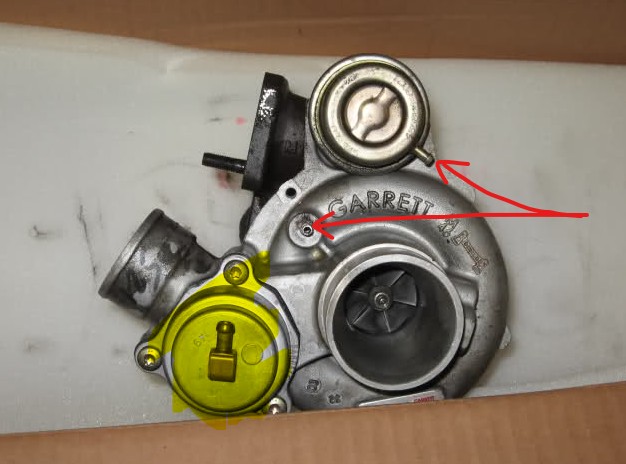

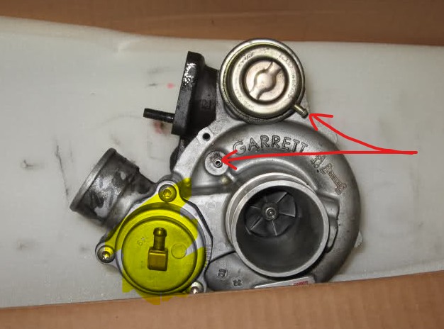

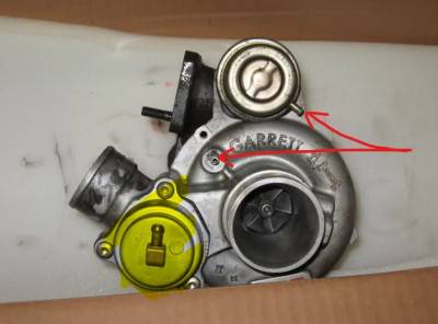

Aber ich bin auch nicht mehr so sicher, ob ich die Anschlüsse am Turbokompressorgehäuse richtig gemacht habe. Siehe Bild. Ich habe die beiden Eingänge mit den roten Pfeilen einfach miteinander mit einem Silikonschlauch verbunden - meine Idee: das Kompressorgehäuse erreicht den Druck von ca. 0,4bar und durch die Verbindung mit dem Wastegate (Silikonschlauch) öffnet sich dieses und lässt überschüssigen Druck in den Auspuff hinterm Turbo ab.
Das was gelb gemacht ist, wurde ja entfernt und mit einem flachen Deckel verschlossen, weil der Platz zur Bordwand sonst nicht gereicht hätte. Ich weiß nicht, wie die Leitungen original beim R75 montiert waren, aber da war auf jeden Fall noch ein elektrisches N75-Ventil mit im Spiel, das übers Steuergerät den Boost kontrolliert.

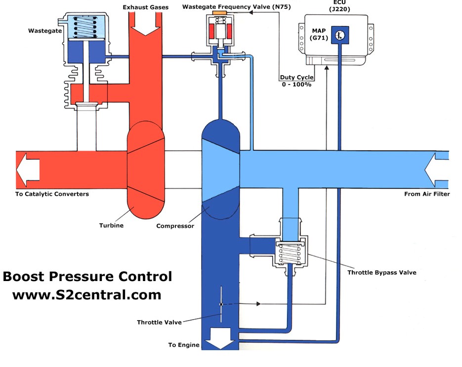

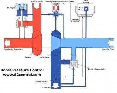

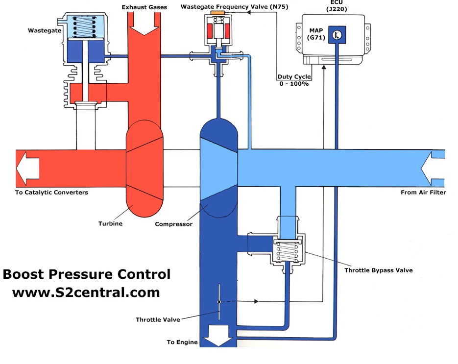

Somit bin ich nicht sicher, ob ich was falsch verstanden habe mit dem Ablassen des Überdrucks von 0,4 bar serienmäßig, oder ob das Wastegate klemmen könnte.... ich werde mal gucken, ob ich entweder so ne Cam montiere, bei der ich das Wastegate während der Fahrt beobachten kann (oder ein Beifahrer), oder mal nen Turbospezi frage. Angehängt auch noch ein Diagramm, wie so ein N75 üblicherweise angeschlossen ist.
