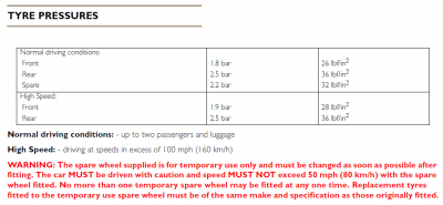

Hallo zusammen!
Mal ne Frage an die ganzen Hankook-Fahrer hier:
Mit welchem Druck fahrt ihr die 215/16er rundum denn?
Ich habe die Erfahrung gemacht, dass man mit den uralten Druckempfehlungen aus dem Tankdeckel bei neuen (hier "relativ" neuen) Reifen nicht mehr viel anfangen kann und heutige Reifenmodelle auf dem gleichen Auto mit teils deutlich höheren Druck gefahren werden. Ich lasse mir mittlerweile zur Orientierung auch immer eine Herstellerfreigabe vom Reifenhersteller schicken. Die Werte die Hankook für den V12evo2 auf dem MGF rausgibt erscheinen mir aber schon sehr weit weg vom damals Üblichen, nämlich Mindestdruck bei Volllast 2,5 vorne und hinten.
Ich konnte selbst leider noch nichts ausprobieren, da der Wagen immer noch abgemeldet in der Garage steht. Demnächst sollen aber die Dosen und Dämpfer gewechselt werden. Da will ich dann bei der ersten Ausfahrt vorbereitet sein.
Danke für eure Tips, VG, Andi
So 22. Feb 2026, 13:02
Beiträge: 4970
Beitrag Re: Reifenwahl 16 Zoll bei sportlicher Fahrweise.
du hast im Tankdeckel den Reifendruck stehen ? mach mal bitte ein Foto davon :)
Die letzten von MG rausgegebenen Werte waren diese:
Screenshot 2026-02-22 185615.png [ 72.76 KiB | 43-mal betrachtet ]
So 22. Feb 2026, 19:57
