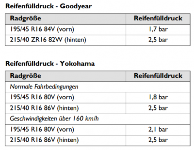

Hallo zusammen!
Mal ne Frage an die ganzen Hankook-Fahrer hier:
Mit welchem Druck fahrt ihr die 215/16er rundum denn?
Ich habe die Erfahrung gemacht, dass man mit den uralten Druckempfehlungen aus dem Tankdeckel bei neuen (hier "relativ" neuen) Reifen nicht mehr viel anfangen kann und heutige Reifenmodelle auf dem gleichen Auto mit teils deutlich höheren Druck gefahren werden. Ich lasse mir mittlerweile zur Orientierung auch immer eine Herstellerfreigabe vom Reifenhersteller schicken. Die Werte die Hankook für den V12evo2 auf dem MGF rausgibt erscheinen mir aber schon sehr weit weg vom damals Üblichen, nämlich Mindestdruck bei Volllast 2,5 vorne und hinten.
Ich konnte selbst leider noch nichts ausprobieren, da der Wagen immer noch abgemeldet in der Garage steht. Demnächst sollen aber die Dosen und Dämpfer gewechselt werden. Da will ich dann bei der ersten Ausfahrt vorbereitet sein.
Danke für eure Tips, VG, Andi
So 22. Feb 2026, 13:02
Beiträge: 4972
Beitrag Re: Reifenwahl 16 Zoll bei sportlicher Fahrweise.
du hast im Tankdeckel den Reifendruck stehen ? mach mal bitte ein Foto davon :)
Die letzten von MG rausgegebenen Werte waren diese:
Screenshot 2026-02-22 185615.png [ 72.76 KiB | 560-mal betrachtet ]
So 22. Feb 2026, 19:57

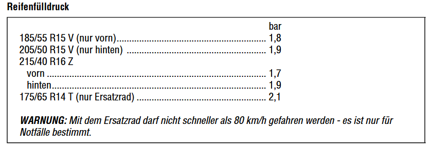

Nein, natürlich steht - beim F - auch bei mir nichts im Tankdeckel..., aber bei anderen Fahrzeugen... ;-)
Erstmal danke für eure Antworten!
Hintergrund meiner Frage war, dass sich auch in den letzten 20-30 Jahren im Reifenbau sicherlich das ein oder andere weiter entwickelt hat und ein heutiger Reifen wahrscheinlich etwas anders aufgebaut ist und sich anders verhält, als die Reifen, die damals vom Werk aus montiert wurden und für die die damaligen Druckangaben galten.
Daher wäre es für mich erstmal plausibel, eher auf die fahrzeugspezifischen Angaben der Reifenhersteller zu trauen, als auf die alten Werte "im Tankdeckel", der BDA oder sonst wo.
Ich habe da auch durchaus schon einige Beispiele erfahren:
- MB B-Klasse von 2009: Angabe für Normallast im Tankdeckel für 205/55/16: 2,0 vorne und 2,0 hinten. Mit dem Dunlop Wintersport 5 in der Größe war bereits im Stand ersichtlich, dass das für diesen Reifen nicht passen kann, da er richtig platt war. Bin ihn dann mit 2,4/2,4 gefahren.
- MB B-Klasse von 2009: Angabe für Normallast im Tankdeckel für 215/45/17: 2,1 vorne und 2,1 hinten. Angabe von Continental für für den Allweather 2 in dieser Größe: mindestens 2,2 vorne und 2,2 hinten, Zitat am Telefon "aber gerne auch mehr".
- Jaguar XJ8 von 2002: Angabe für Normallast im Tankdeckel für 235/50/17: 1,8 vorne und 1,9 hinten. Mit dem Hankook Ventus Prime 3 absolut nicht fahrbar! Angabe von Hankook damals am Telefon irgendwas mit 2,9 vo / 3,0 hi: Leider ebenfalls nicht fahrbar. Hab mich dann auf 2,4 vo und 2,6 hi eingependelt. Angabe lt. Herstellerbestätigung von Hankook für den Nachfolger (Ventus Prime 4) nun bei Volllast: 2,5 vorne und 2,7 hinten.
- Jaguar XKR von 2004: Angabe im Tankdeckel habe ich gerade nicht da, wird aber ebenfalls recht niedrig sein. Empfehlung lt. Herstellerbestätigung für den Hankook Ventus S1 evo2 bei Volllast: 2,5 vorne und 2,5 hinten. Herstellerempfehlung von Michelin für den Pilot Sport 5: mindestens 2,1 vorne und 2,0 hinten.
Bei den Herstellerfreigaben der Reifenhersteller werden Reifenmodell und Fahrzeugdaten wie z.B. Typ, Leistung, Höchstgeschwindigkeit, max. Achslast vo/hi abgefragt. Ich orientiere mich mittlerweile an diesen Werten und weiche dann - je nach Erfahrung - nach oben oder unten ab. Jedenfalls sind meiner Erfahrung nach die Druckangaben der Reifenhersteller für aktuelle Reifenmodelle und "alte" Autos meist deutlich höher, als die damaligen Angaben der Autohersteller "im Tankdeckel". Und im Fall vom XKR oben unterscheiden sie sich auch deutlich von Reifenmodell/Hersteller zu Reifenmodell/Hersteller.
Daher meine Frage zum V12evo2, da mir die von Hankook empfohlenen 2,5 vorne und hinten recht hoch vorkamen.
Mit den Toyo's war ich bisher immer mit 1,9 vo und 2,1 hi unterwegs. Keine Ahnung, wo ich die her hatte. Tankdeckel? ;-)
Mo 23. Feb 2026, 10:05
Beiträge: 4972

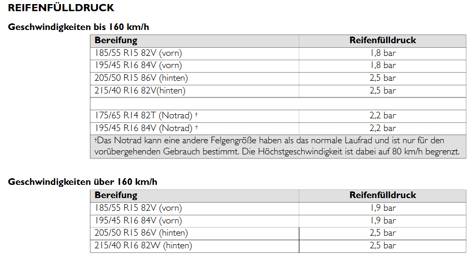

2001 im Handbuchnachtrag standen diese Werte

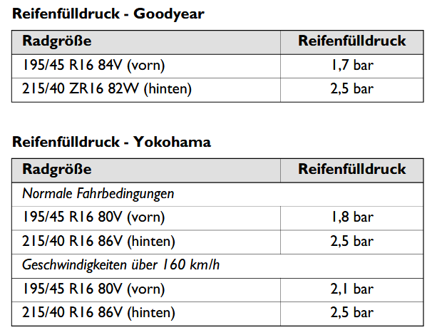

2001 für den Trophy diese
Screenshot 2026-02-23 120813.png [ 51.36 KiB | 324-mal betrachtet ]
2000 gab es im Handbuch diese Angaben
Screenshot 2026-02-23 120931.png [ 29.83 KiB | 324-mal betrachtet ]

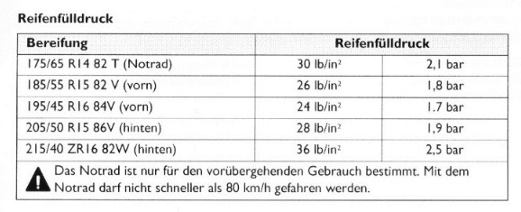

und 2002 für den TF dann diese
Screenshot 2026-02-23 121040.png [ 41.04 KiB | 324-mal betrachtet ]

Danke dir!
Dann scheinen die 2,5 bar rundum gar nicht so falsch zu sein. Werde ich mal probieren!
