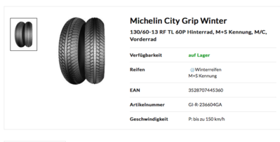

Beitrag Re: Spurverbreiterung
Klar, warum denn nicht? :angel:
:o Man(n) lernt nie aus....
Ich halt`s trotzdem für ausgemachten Blödsinn.
Zu langsam, nicht in meiner Gewichtsklasse verfügbar, keine Freigabe.
Außerdem ist die Zeit vorbei, wo ich mit dem Moped durch den Schnee gehirscht bin.
Dafür habe ich doch den MGf.
