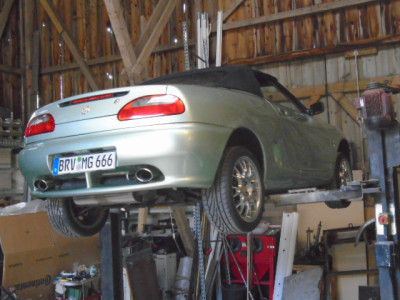

So, er lebt. Und wie. Die Lösung, wie in den meisten Fällen ganz einfach. Meine ( unsere ) Dummheit :konfus: Mein Autoschrauber hat noch mal durchgemessen, und meinte, die Lichtmaschine erhält keinen Saft. Ich hätte bestimmt eine Leitung vergessen an zu schließen. Nö,Nö, da ist alles dran was dran soll. Er zu mir, los such und was soll ich sagen, irgendwann hab ich die Herrenlose Leitung die Strom vom Anlasser zur Lichtmaschine bringt aus den Untiefen des Motorraums gefischt. An Anlasser dran. Lampe aus. Alles gut. War am Mittwoch zur Achsvermessung und Spur einstellen und hab die ersten ca 100 km mit einem dicken :mrgreen: hinter mir. Komo-tec meint ja, ich soll die ersten Tausend km ein wenig Galama machen. Also muss ich mich noch ein wenig zurück halten. Erstmal nur um zu sehen, ob alles so ist wie es sein soll und ob alles dicht ist. Ich will am Samstag mit Cadde zu Jan nach Niedersachsen. Danach gibt es hier weitere Fahreindrücke.
Todde
DSC00689.JPG [ 125.16 KiB | 38710-mal betrachtet ]
DSC00688.JPG [ 128.76 KiB | 38710-mal betrachtet ]
DSC00687.JPG [ 151.47 KiB | 38710-mal betrachtet ]

YAY ! Sauber ! Und meine Fresse, was isser schick !
Und Galama is nich ! :mrgreen:
Nen Tritt aufs Pedal wird der schon ab und zu mal aushalten müssen, wenn wir morgen auf den norddeutschen Landstrassen zu Jan fahren.
Ach und hier sollten wir mal hinfahren:
https://www.ms-motorperformance.de/
Der Prüfstand is in Lübeck. In HH hab ich nix gefunden. Der in Seevetal scheint dichtgemacht zu haben.
Schade, das man keinen vorher-Wert hat, aber zu wissen was der denn letztendlich wirklich an Leistung hat, is ja man auch ganz wissenswert.

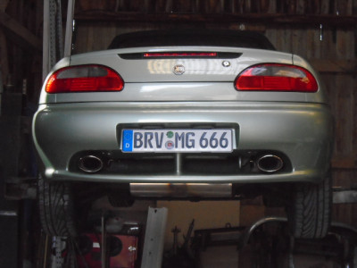

So blieb es überschaubar. Aber Spaß hatten wir wieder für 10 und konnten neben dem Grillen unseren Fs mal wieder
unters Röckchen schauen. Kein Gedrängel vor der Bühne. Jans Auspuff unkonventionell gerichtet und als ob die Würstchen
nicht gereicht hätten noch ne schöne Ausfahrt um die Kieler Förde zum Backfisch essen. :up: Wir wären gerne mit 3 Autos gefahren, aber wir konnten Cadde davon überzeugen, seinen lieber stehen zu lassen. Es war geplant, bei Caddes F die Hydrostößel zu tauschen, so neben dem Grillen. Na, das kommt am Wochenende.
DSC00690.JPG [ 144.65 KiB | 38001-mal betrachtet ]
Gruß an Alle
Todde
DSC00691.JPG [ 150.06 KiB | 38001-mal betrachtet ]
