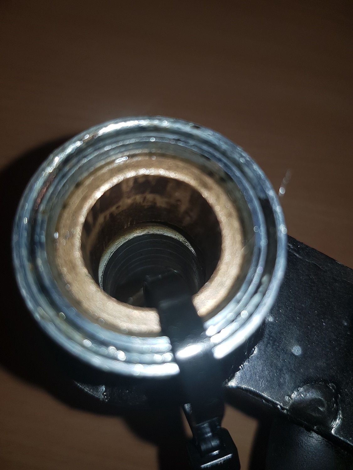

Mi 24. Feb 2021, 20:08
Beiträge: 1177
Beitrag Re: FCCKit
Hier nochmal Bilder von gebrauchten FCCkit und den oberen Lagern/Armen für einen MGF. Da scheint tatsächlich mit Öl geschmiert worden zu sein.
20210224_192218.jpg [ 313.95 KiB | 43443-mal betrachtet ]
20210224_192307.jpg [ 285.29 KiB | 43443-mal betrachtet ]
20210224_192444.jpg [ 1.03 MiB | 43443-mal betrachtet ]
20210224_192351.jpg [ 436.25 KiB | 43443-mal betrachtet ]
Leider fehlt vom kompletten Fahrwerk ein Dichtring.
ggf. sagen die Bilder euch auch was vom Verschleißzustand. So wirklich Langzeiterfahrung hat sicher keiner bei dem FCCKit.
Mi 24. Feb 2021, 20:41
Beiträge: 186
Wohnort: Köln
Beitrag Re: FCCKit
Das ist dann auch technisch korrekt, da eine Sinterbuchse sonst einfach nur verklebt und nicht richtig arbeiten kann. Danke für die Detailbilder!
Phil
