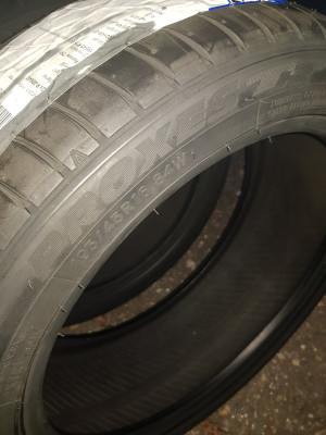

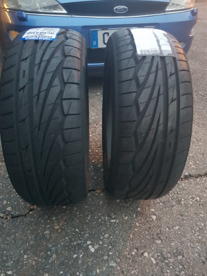

Hm, die erste Ernüchterung trifft schon bei der Bestellung der Toyo TR1 Reifen ein.
Die Reifen gibt es in Rücksprache mit den Händlern nur in einer Variante. Sie sind offensichtlich asymetrisch aber auch nicht lauf-richtungsgebunden.
Ich war davon ausgegangen, dass es zwei Versionen des Reifens gibt, weil ich durch das "halbe V" Teilprofil von einer Laufrichtungsbindung ausgegangen bin die in Kombination mit asymetrischen Reifen zu zwei Versionen für die rechte und linke Fahrzeugseite führt. Dem ist aber nicht so.
Dadurch entsteht eine wirre Optik am Auto weil der Reifen auf die einen Seite das "halbe V" andersherum ist. Als hätte man einen laufrichtungsgebundenen V Reifen falsch herum aufgezogen.
Wurde schon im Englischen Forum bebildert dokumentiert.
Ich hoffe irgendjemand versteht was ich meine...

Das heißt, da gibts ein "inside" und "outside" ;)
Dann siehts in der Tat seltsam aus.

Hm, da ich die Reifen schon bestellt hatte, kam deine Info leider zu spät. Aber ich denke bei einem Preisunterschied von 80 € (4x ~85 € Federal vs. 2x 57 € + 2x 70 € Toyo TR1) plus weniger Aufwand wegen nicht notwendiger Eintragung ist der Toyo vielleicht doch interessant für manche...

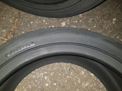

Hier mal ein paar Bilder von den 195ern speziell vom Profil und der "Felgenschutzleiste"..
DoT outside.jpg [ 957.09 KiB | 75712-mal betrachtet ]
Ich würde mich halt freuen, wenn der Vorderreifen so ausschaut wie der alte T1R Toyo mit Felgenschutzleiste...

Also, ich würde den rechten Reifen nicht so montieren wie gezeigt, da hier das V-Profil falsch herum läuft und das Wasser aus dem V-Profil nich schnell genug rausgedrückt wird.
Bei den beiden Geradeausrillen ist es egal, ob sie rechts oder links am Reifen angeordnet sind.
Meine logische Meinung!

Die Felgenschutzleiste ist doch sicher am Reifen beidseitig?!
