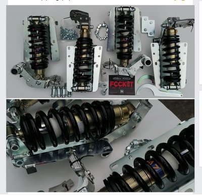

Und wenn gar nichts mehr geht....schöner Baukasten von Mike Satur
IMG_3364.JPG [ 346.9 KiB | 18938-mal betrachtet ]

Hast du Dir eins gegönnt ?

Der Bausatz von Satur ist schon eine Alternative...so lang das aber noch keiner hier getestet hat: Nene
Und was den TÜV betrifft bin ich ja net soo zimperlich, aber do was is des net so genau... :D

Kleine Korrektur: Limora bietet das Suplex-Kit an, das ist was anderes als das von Satur. Das von Suplex hat den Vorteil der TÜV-Bescheinigung.
Teilnehmer des Kölner Stammtisch sollen das wohl verbaut haben...
Das scheint aber auch der einzige Vorteil zu sein :mrgreen:
Di 24. Sep 2019, 17:30
Beitrag Re: MGF und MGF Trophy Stickstoffkammer reaktivieren
Naja - sie bieten beides an... Suplex Kit soll nicht so doll sein.

Es soll wohl auch zwei Versionen des Suplex geben. Ein australischer Händler soll eine deutlich bessere Version anbieten.
Aber was man so hört, ist das Suplex-Kit M****, äh suboptimal :lol:
Es hat zum Beispiel immer noch das Problem, dass die Stoßdämpfer an der Karosserie befestigt werden wie original, was bei einer sportlich straffen Abstimmung die Gefahr von Ermüdungsrissen in den Stoßdämpferaufnahmen nach sich ziehen kann. Hat es jedenfalls schon oft bei Suplex gegeben.
Höchst unverständlich, warum das TÜV bekommen hat, denn Risse in den Stoßdämpferdomen der Karosse mit entsprechender Verringerung der Karosseriesteifigkeit ist meiner Meinung nach gefährlich.
Man kann also mit TÜV in Deutschland das schlechte und meiner Meinung nach gefährliche Suplexkit verbauen, oder ohne TÜV das technisch weit überlegene Satur FCCKit ;)
Das FCCKit hat die Stoßdämpferaufnahmen IM Hilfsrahmen, wie beim TF. Weiterhin sind viele Schwachpunkte bei den Lagern der Oberlenker ausgemerzt und es ist ein Gewindefahrwerk, also Höhe einstellbar :mrgreen:
Die sogenannte New Zealand-Edition des FCCK verwendet die TF-Oberlenker, allerdings mit verbesserter Lagerung, so dass sie haltbarer sind (laut Satur).
Also technisch dem Suplex weit überlegen, meiner Meinung nach auch gegenüber dem originalen Hydragasdosen-Konzept. Aber ohne teuer zu erstellende Gutachten halt leider kein TÜV in Bürokratie-Germany :lol:
