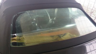

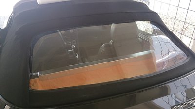

meine neue Kunststoffscheibe hat 21,85 € gekostet,
1 mm Plexiglas, 3 m Klettband, Tacker, 6 m schwarzes Gewebeband, einbauzeit ca. 1,5 Stunden.
den ersten Regenguss inkl. Hagl mit Bravour bestanden...und wenn ich groß bin, leiste ich mir en ganes neues Verdeck mit Glasscheibe.

Dateikommentar: scheibe neu....huiii
DSC_0010.JPG [ 275.2 KiB | 10596-mal betrachtet ]
Dateikommentar: scheibe alt...bäääh
DSC_0007.JPG [ 284.65 KiB | 10596-mal betrachtet ]
