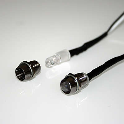

Servus,
schöne Idee !
Meinst nicht, dass richtige LED Halterungen besser aussehen?
Oder meinst der Abstrahlwinkel ist dann zu groß da sie aus dem Gehäuse heraus stehen.
Mario

da sind schon LED-Fassungen mit dabei.... verbergen sich hinter dem schwarzen Klebeband in dem einen Bild.
Ich hab sie halt komplett im Gehäuse-Inneren eingeklebt, damit man von der Seite wirklich nix sieht.
Hab nochmal geguckt was das "Rechtliche" angeht, "Blendwirkung" setzt offenbar voraus, dass jemand von aussen direkt in den Lichtkegel schauen kann. Das ist so oder so ausgeschlossen, da die LEDs ja mit nem Abstrahlwinkel von 60 Grad direkt senkrecht nach unten scheinen. Also kann man die Fassungen theoretisch auch von aussen durch die Löcher stecken sodass sie etwas hervor stehen.
Ist wohl am Ende dann einfach Geschmackssache...
