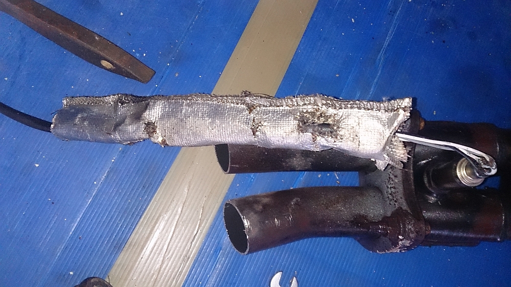

Moin zusammen, nachdem ich heut meine komplette Abgasanlage abgeschraubt (und abgesägt) habe, wollt ich mal wissen wie man diesen Hitzeschutz für das Lambdasondenkabel nennt, bzw. gibts dafür ne Artikelnummer oder kann man sich sowas selber klöppeln? wenn ich schon alles neu mach, sollte es auf dieses Teil auch nicht mehr ankommen und nötig scheints ja zu sein.

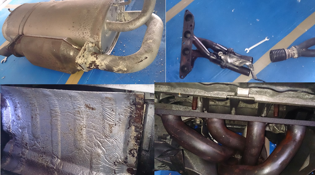

Zweite frage gleich noch hinterher, Hitzschutz für den endtopf weglassen, weil eh gammlig? ja, hab schon die Suche benutzt, hat jemand Erfahrung wie warm es ohne dieses Teil im Kofferraum wird? Der Teppich wird nicht wegbrutzeln und unten rum dürft ja auch nix passieren?

Die Hitzeschutztülle sollte eigentlich bei ner neuen Sonde dabeisein. Einzeln wäre mir das unbekannt.
Und doch: Ohne Hitzeschild brennt dir der Teppich weg, der Gummipfropfen unten im Kofferraumboden schmizt weg und du kriegst richtig Probleme. Wenn das hinüber ist, wirst du um ein neues nicht herumkommen.

Hallo, gibt es eine Alternative für das originale Hitzschutzblech über den Auspuff?
Ich denke da an Alublech/Lochblech weil die Originalen keine lange Lebensdauer haben.

Ich habe mal vom Dachdecker dünnes, strukturiertes Edelstahlblech billig geschnorrt; gleicher Verwendungszweck, andere Automarke (siehe Avatar..)
Stärke etwa wie Coladosenblech..
Gruß Linus

den Hitzeschutzschlauch gibts einzeln z.b. hier
http://www.ebay.de/itm/HitzeschutzSchla ... 1c59acaa9e
und den Hitzeschutz übern Auspuff hab ich durch eine Alutafel ersetzt, die ich angepasst und am Abschluss hinten mit Lochblech versehen habe

Der Orginal-Hitzeschutz besteht aus hitzedämmenden Materialien, eure Ersatzlösungen nicht.

aber bei modernen Autos hast du auch nur dünnes Alu über Kat und Auspuff und es hält trotzdem erfolgreich die Wärme ab.
Meine Gummistopfen sind alle noch da und selbst nach 500km Autobahn wird hinten drin nichts heiß
da strahlt vom Motorraum her mehr Wärme ab als vom Auspuff.
Es geht ja auch nur darum die Strahlwärme des Auspuff vom Kofferraumboden fernzuhalten und das macht auch eine Alutafel recht erfolgreich.
