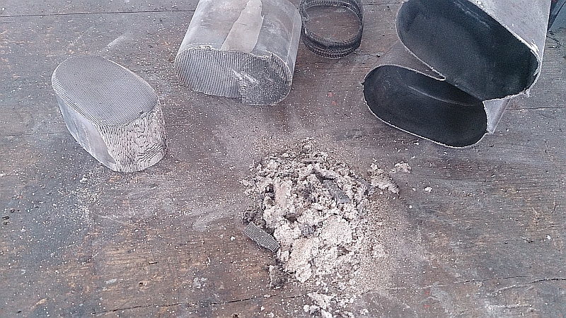

nachdem ich jetzt ne funkelnagelneue abgasanlage hab (und der F damit satte 500 m gefahren ist - bevor er wieder abgestorben ist), hab ich mal den alten kat auseinandergeflext um zu schauen ob der tatsächlich hin war (laut ADAC).
Ergebnis siehe Bild.

Der sah doch noch gut aus...
Als ich meinen alten kat ausbaute, war da NIX mehr drin. Und zwar gaar nix mehr.
Gut, ich kann auf dem Bild natürlich nicht erkennen ob die platinbeschichtung noch da ist, im normalfall löst sich das Keramikzeugs aber auf bevor die beschichtung abfällt.
Waren die Kanäle den verstopft oder konnte man vor deiner flexaktion noch durchschauen?

Mit durchschauen war da nix mehr und im endtopf polterte auch ein größeres undefinierbaren teil herum, aber ich hätte ja die leere hülle wieder schweißen und einbauen können;-))
