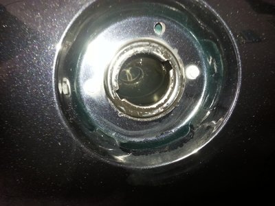

heute auf dem nach Hause-Weg hab ich vollgetankt und meinen TF in der Garage abgestellt. Eine gute halbe Stunde später bin ich nochmal in die Garage gegangen und was erwartet mich da, eine riesen Pfütze Benzin unterm Auto. Das Benzin hat sich oben durch das Rückschlagventil (?) im Stutzen rausgedrückt und ist munter an der Seite runtergelaufen. Sobald die Zündung bzw. der Motor an ist zieht sich der Sprit, der sich gesammelt hat, wieder in den Tank. Meine Vermutung ist nun, dass das Ventil oben am Stutzen den Geist aufgegeben hat.
Im Motorraum ist alles trocken.
Was meint ihr dazu?
Bin jetzt noch mal eine kleine Runde Runde gefahren, damit weniger Benzin im Tank ist, hoffe mal, dass sich da nichts mehr rausdrückt heute.
Auf dem Bild sieht man in etwa, wo sich der Sprit gesammelt hat.
Der Stutzen für F und TF ist doch bestimmt baugleich, oder?

Das Austreten von Benzin kann auch damit zusammenhängen, daß es in den Erdtanks an der Tankstelle eine Temperatur von etwa 11°C hat. Wenn man dann den Tank sorgfältig vollfüllt und das Auto kurz danach abstellt, erwärmt sich das Benzin, dehnt sich aus und läuft über.

Denke auch das da die Temperaturen schuld sind!
Das gleiche hatte gestern der Arbeitskollege mit seinem Suzuki Swift. Morgens vor der Arbeit vollgetankt, und Nachmittags lief der Sprit auf dem Parkplatz wieder raus!

Exactement. Und deshalb tankt man im Sommer auch nur dann voll, wenn man nach dem Tanken noch eine gute Strecke (ca. 50 km) zu fahren hat. Oder eben besser gar nicht. Das war aber schon immer so ...

Ok, danke für die schnellen Antworten.
Ich finds nur komisch, dass mir das vorher noch nicht passiert ist, ich tanke nämlich immer voll, auch wenn es schon wärmer war.
Aber dann werd ich mir das für den Sommer abgewöhnen :) .
