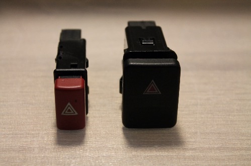

Im Rahmen der winterlichen Basteleien habe ich mir in meine MK II Mittelkonsole anstelle der zwei Rundinstrumente drei eingebaut. Dabei ist der Warnblinkschalter oben in der Mitte erstmal rausgeflogen ...

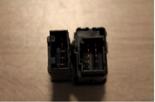

Habe mir dann einen von Rover 25 aus 2004 besorgt der unten anstelle des Blindstopfen montiert werden kann. Der hat jedoch nur 5 Anschlüsse anstelle der 10 wie beim originalen Schalter :cry:
Nun meine Fragen: kann ich da irgendwie einen Adapter basteln? Oder gibt es ggf einen Schalter mit 10 Polen der unten rein paßt?

Andere Steuergeräte und Relaisschsltung ;)
Das wird was im Ganzen wenn du den verbauen willst....
Die Schalter waren auch nur in ganz wenigen zwischenmodellen drin beim streetwise

Hallo power,
Mm, das klingt nicht wirklich gut. Gibt es denn Alternativen die so von der Größe passen könnten?

du kannst ja mal versuchen einen Rover Streetwise von 2004 zu finden der zwischen Vin 733154 und 778996 liegt
an deinen Warnblickschalter gehört eigentlich noch ein kurzes Kabel dran, Teilenummer YMQ002710 - frag mich aber nicht was es bewirkt.... ansonsten bleibt wohl nur die Schaltpläne von 2004 aufzutreiben und zu schauen was da alles anders ist...

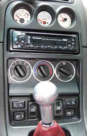

Ich hatte beim Umbau auf 3x Instrumente in der Mittelkonsole bei einem MK1 den Original-Warnblinktaster in die Instrumentenhaubenverkleidung rechts vom Lenkrad gesetzt. Die Originalkabel waren für die Verlegung lang genug es musste nur der Ausschnitt für den Taster vorgenommen werden. Leider habe ich nur noch diese Bilder vom Umbau.

Hallo jühü,
das ist auch eine gute Alternative. Ich danke für den Tip. Aktuell bin ich dabei den "Serienschalter" umzubauen. Dazu habe ich den Schaltertaster entfernt - darauf paßt halbwegs der Taster vom Rover 25 Schalter. Den könnte ich aufkleben und das ganze dann in die Mittelkosnole einbauen. Mal sehen wie ich es löse - ich werde dann ein paar Bilder posten. In jedem Fall werde ich nicht an die Verkabelung gehen - nach dem Studium des Stromlaufplanes am Wochenende ist das keine Lösung für mich :-( .
