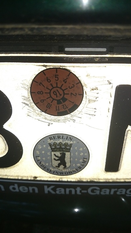

Sooo das MG ist wieder daheim. Hat alles wunderbar geklappt, die Bremsen fühlen sich wirkich komplett anders an. Viel bissiger und sprechen wesentlich genauer an.
Vielen Dank nochmal an Peter.

Gratulation zur Plakette! :up:
Aber wenn mir jemand das Nummernschild zum Plakettenwechsel so zerkratzen würde gäbe es mächtig Ärger. Das ist ja schon Sachbeschädigung. :down:
