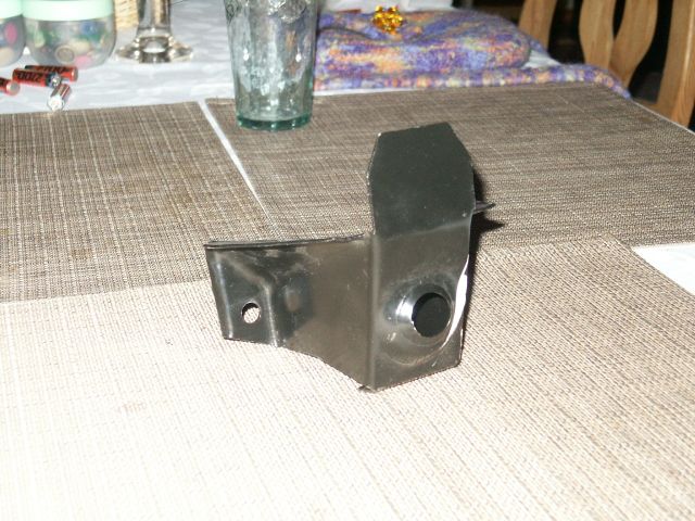

habe seit Jahren ein Formblechteil liegen, ist übriggeblieben nach Unfallreparatur
Vorderwagen mit Austausch des vorderen Hilfsrahmens.
Der damalige ausführende Karosseriebetrieb wusste nicht wo dieses Teil hingehört.
Vielleicht kennt das ja jemand und weiß, wo das verbaut sein muß.
Von den beiden Befestigungslöchern hat nur eines eine Hinterschweißmutter vermutlich M8.
Hier die Bilder

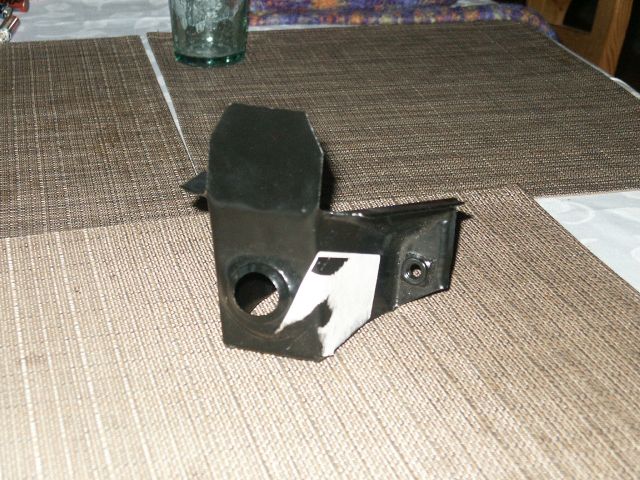

und noch ein Bild

Wenn ich mich nicht sehr täusche, ist das die vordere Endspitze der Karosserie, da wo von unten der Hilfsrahmen angeschraubt wird. Wird an die Karosserie geschweißt, linke Seite. Das große Loch dürfte die Aufnahme für eins der Gummis sein, in die der Kühler unten eingesteckt wird.

Hallo Mykel,
hab in meinen alten Unterlagen noch eine original Artikel-Nr. gefunden
ABU 460160, könnte das zu dem gesuchten Teil passen?,
da heißt es: Halterung/ Schweißmutterbaugruppe,vorn, Hilfsrahmen, seitlicher Träger rechts,
außer Trophy.
Mo 28. Apr 2014, 20:55
Beitrag Re: Auch wieder mal , was ist das??
Ja, das müsste stimmen: http://www.mgfcar.de/epc/2691.htm
Und natürlich rechts, das Loch ohne Mutter sitzt ja außen.
