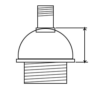

RBK000100
Gewindelänge 20 mm (Feingewinde)
Durchmesser Konus zu Beginn: 14,4 mm
Jetzt hab ich die Gesamtlänge des gesamten Bauteils doch wieder vergessen und die Höhe, auf der der Konus beginnt :konfus:
Mo 28. Apr 2014, 00:19
Beitrag Re: Kugelgelenke MGTF
Wenn du misst, dann mal den Abstand vom unteren Ende der großen Sechskantscheibe bis zum Auflagepunkt des oberen Querlenkers. Ich hab noch eins von QH für den F liegen, da kann ich dann mal gegenmessen.

Jep, jeder andere der was liegen hat und weiss *was* er/sie in der Hand (Hersteller und Best.Nummer) hat darf auch messen und berichten.
Dann fang ich mal an:
Original Gelenk MGF Bj 1999 (Feingewinde)
Höhe 25mm (-0,5 mm Toleranz schätz ich mal, weil lässt siche Schei**e messen)
Mo 28. Apr 2014, 16:27

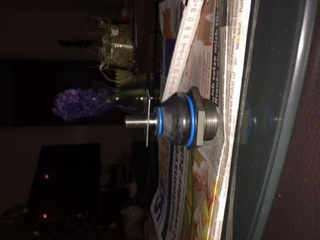

Hallo also hab hier welche von ruville 916104 jedoch haben die kein Auflagepunkt für den oberen querlenker sondern sind konisch ,und da habe ich von unteren Punkt der 6kant Scheibe bis Ende des oberen Gewinde wo die sicherungsbleche aufliegen ca 38,5mm versuche mal ein Bild Hochzuladen
Mo 28. Apr 2014, 19:39
Gehts
