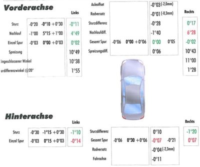

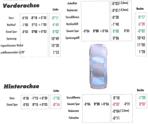

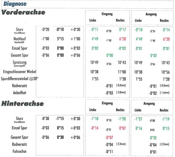

Heute also zum Spurvermessen und scheinbar keine große Veränderung an der Vorderachse nötig, aber an der Hinterachse Änderungen vorgenommen. Werde am Wochenende mal fahren und sehen wie´s ist, aber wollte vorher mal die Werte von Euch überprüfen lassen.

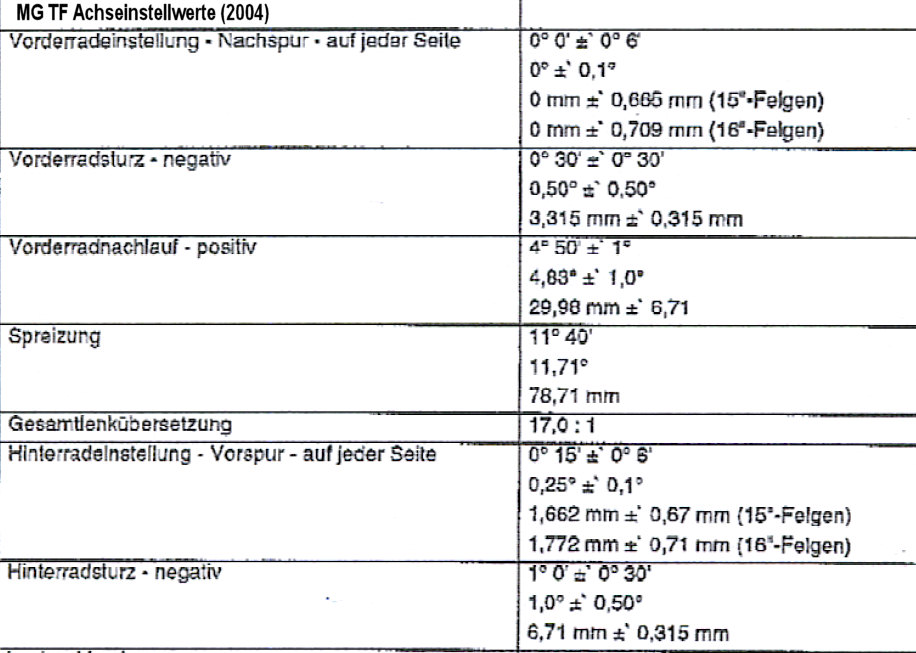

Ich hab hier im Forum das Bild ganz unten gefunden, sind die Werte korrekt? Und oberhalb sind meine aktuellen bzw. vorigen Werte.
Leider hab ich hier sonst nichts konkretes zu den 'richtigen' Werten für den TF finden können, drum ist die Frage, welche Einstellung denn am geeignetsten für ausschließlich Landstraße ;)
Vielleicht sind auch die neuen Reifen nach jetzt ca. 500 km immer noch nicht richtig eingefahren oder sind einfach nicht geeignet. Hab bereits mit 1,9/2,3 bar als auch jetzt mit 2,0/2,4 bar gefahren, kaum Unterschied. Standard Reifengröße 195/45R16 und 215/45R16.
Könnt ihr euch die Werte mal ansehen und kurz Stellung dazu nehmen? Danke!

auch wenn die Frage eigentlich banal ist: wurde vor dem Einstellen geprüft, ob alles (Spurstangenköpfe, Traggelenke etc) ohne Spiel ist? Nicht dass von dort die Schwammigkeit herkommt.
Ansonsten bin ich - nach mehreren Durchläufen - vorne bei ner Spur von 0°0 gelandet (was Du auch ungefähr hast). Ist dann zwar nicht der perfekte stoische Geradeauslauf, aber dafür in Kurven schön zu fahren. Die 15' an der Hinterachse sehen für mich auch normal aus (hab den genauen Wert nicht im Kopf, aber die 15 Minuten sehen richtig aus).
Alex
Nachtrag: Sturz sieht bei mir ähnlich versaut aus, ist aber leider nicht justierbar :(
