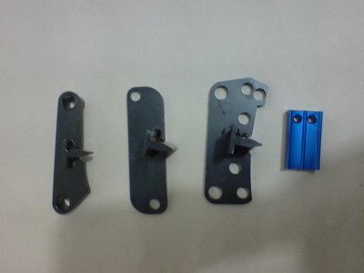

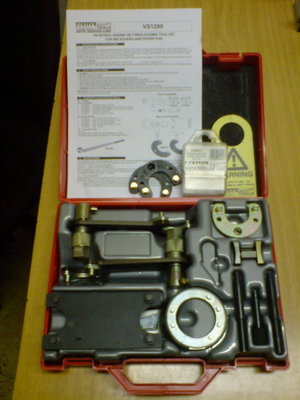

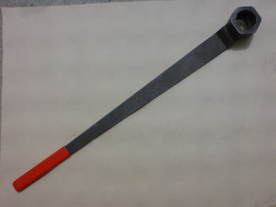

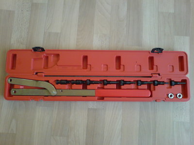

Um mal etwas Licht in dunkel zu bringen habe ich mal eine Liste mit Bildern und Werkzeugnummern zusammengestellt die für Zahnriemenwechsel an verschiedenen MG Rover Motoren benötigt werden.
Wenn was nicht stimmen sollte könnt ihr mir gern Hinweise geben.
Kurbelwellenscheibengegenhalter KV6 2.0-2.5 12-161 mit 18G1672

Gegenhalter Nockenwellenräder alle Motoren geeignet 12-182 ect.
31288.jpeg [ 126.01 KiB | 3782-mal betrachtet ]
Einstell- und Auflegewerkzeug für KV6 Zahnriemen
V6 2.0 12-187
V6 2.5 18G1747-2
Achtung für V6 ZT 190 ist 12R208 liegt in fast keinem Kasten bei gibt's wenn nur einzeln das vom V6 2.5 passt nicht da nur 177PS!!!
31289.jpeg [ 93.81 KiB | 3782-mal betrachtet ]
Schwungradsperren
Rover 75 1.8 12-170
PG1 Getriebe 18G1742 (z.B. MG ZR ZS TF)
R65 Getriebe 18G1571 (Rover 200 400 25 45)
Nockenwellenradsperre für alle K-Serie 16V 18G1570
31290.jpeg [ 93.96 KiB | 3782-mal betrachtet ]
