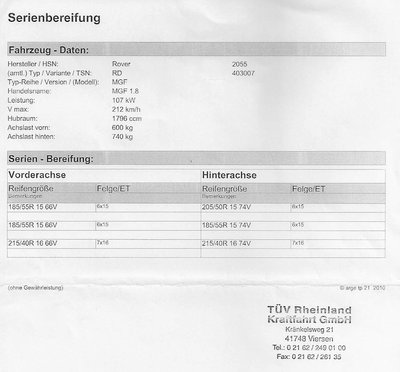

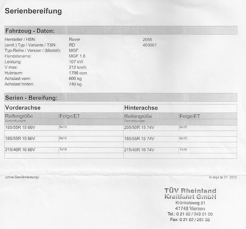

Offiziell sind in der Betriebserlaubnis laut meinem TÜV-Ingenieur folgende Kombinationen eingetragen (außer Trophy):
vorn 185/55R15 66V
hinten 185/55R15 74V
oder
vorn 185/55R15 66V
hinten 205/50R15 74V
… auf Felge 6Jx15, ET28mm
oder
vorn 215/40R16 66V
hinten 215/40R16 74V
… auf Felge 6Jx15, ET28mm auf Felge 7Jx16, ET28mm, wie die abgebildeten Hairpin-Felgen (die geilsten!).
Die V-Geschwindigkeitsindexe sind für den VVC, beim MPI reicht natürlich auch H.
Andere Kombinationen sind prinzipiell möglich, wie ja auf der von Nikos geposteten Bescheinigung von MG Rover auch draufsteht muss das allerdings von einem "amtlich anerkannten Sachverständigen begutachtet und im Fahrzeugbrief dokumentiert" werden. Kannst ja mal mit dem Ausdruck von einem Scan einer Kopie einer Kopie eines Faxes mit nicht passender VIN und geschwärzten Halterdaten zu deiner TÜV-Prüfstelle fahren :up: .
TÜV-Auskunft Serienbereifung.jpg [ 141.77 KiB | 10060-mal betrachtet ]
