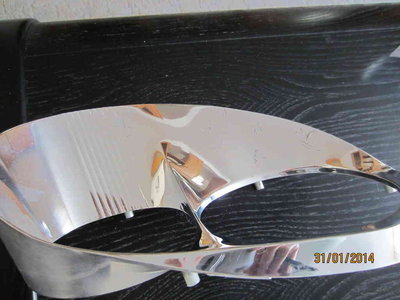

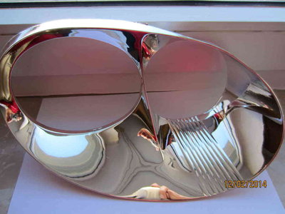

der Reflektor ist nun vom verspiegeln da. Die Arbeit hat mich nicht ganz überzeugt, es sind viele Staubeinschlüsse im Klarlack.
Die Kosten für das Verspiegeln incl. Klarlack sind 52 Euro incl. Versand.
Damit ihr euch ein Bild machen könnt habe ich Bilder vorher/nachher eingefügt.
Leider musste ich die Qualität der Bilder reduzieren, so das man die Einschlüsse nur noch erahnen kann, durch die Reflektionen war das Fotografieren schon schwierig.
Die Firma Kolitsch Glas und Schmuckwarenerzeugung Kaufbeuren hat die Arbeiten ausgeführt.
vorher.jpg [ 49.21 KiB | 4879-mal betrachtet ]
nachher.jpg [ 52.38 KiB | 4879-mal betrachtet ]
Mi 12. Feb 2014, 16:27
Beitrag Re: MGF Scheinwerfer Kugelgelenk montieren
Schick. Das ist aber nicht der Reflektor, sondern nur der Lampenrahmen. Ob der nun glänzend silber, schwarz oder pink ist, hat mit der Lichtausbeute nichts zu tun. Blind wird immer der Teil hinter der Streuscheibe, und dann ist für die Lampe beim TÜV Essig.
