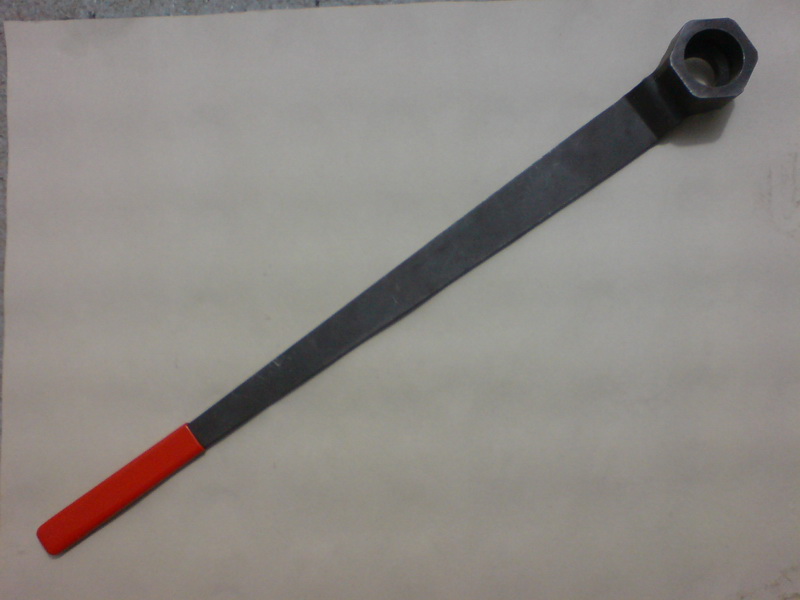

Kurbelwellenscheibengegenhalter KV6 2.0-2.5 12-161 mit 18G1672
31287.jpeg [ 83.15 KiB | 3780-mal betrachtet ]

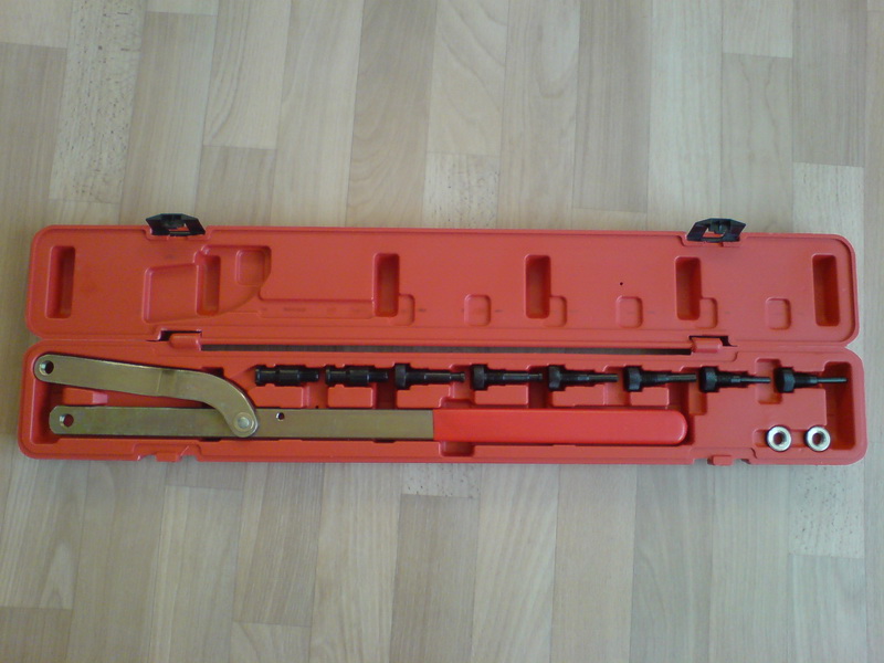

Gegenhalter Nockenwellenräder alle Motoren geeignet 12-182 ect.
31288.jpeg [ 126.01 KiB | 3780-mal betrachtet ]

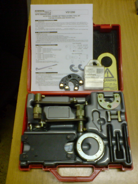

Einstell- und Auflegewerkzeug für KV6 Zahnriemen
V6 2.0 12-187
V6 2.5 18G1747-2
Achtung für V6 ZT 190 ist 12R208 liegt in fast keinem Kasten bei gibt's wenn nur einzeln das vom V6 2.5 passt nicht da nur 177PS!!!
31289.jpeg [ 93.81 KiB | 3780-mal betrachtet ]

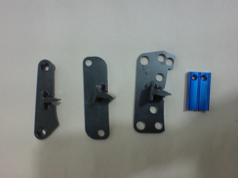

Schwungradsperren
Rover 75 1.8 12-170
PG1 Getriebe 18G1742 (z.B. MG ZR ZS TF)
R65 Getriebe 18G1571 (Rover 200 400 25 45)
Nockenwellenradsperre für alle K-Serie 16V 18G1570
31290.jpeg [ 93.96 KiB | 3780-mal betrachtet ]
