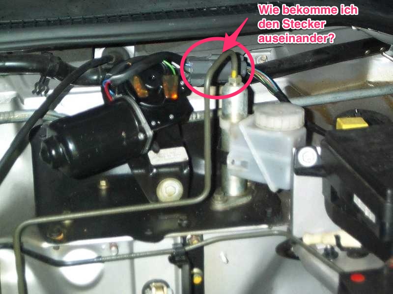

So, ich habe mir ordentlich Zeit gelassen mit der Reparatur des Wischermotors, jetzt bin ich's aber angegangen.
Ich habe es geschafft, den Wischermotor loszuschrauben ohne das Gestänge mitrauszunehmen (ganz schönes Gefummel) und könnte ihn jetzt aus dem Motorraum rausnehmen, er hängt allerdings noch an dem grauen Stecker. Und ich schaffe es einfach nicht, diese Steckerverbindung zu lösen, obwohl das echt leicht aussieht, aber wenn ich dran ziehe, rührt sich gar nichts. Da der Stecker noch auf dem Gestänge befestigt ist, komme ich auch nicht gut ran. Ich traue mich ehrlich gesagt auch nicht, zu stark zu ziehen, weil ich nichts kaputt machen möchte. Gibts da einen Trick? Muss man eine Lasche nach unten drücken wie das beim Computer manchmal ist (etwa Ethernet-Kabel) oder so? Oder einfach feste Ziehen?

Beitrag Re: Seltsam knirschender Scheibenwischer
Der ist gesichert, wenn ich das noch so richtig im Kopf habe, meine mit der Lasche. Schau dir den Stecker mal näher an, sollte eigentlich erkennbar sein, wie er zu entsichern ist, und nicht mit Gewalt an den Kabeln ziehen!
Danke für den Tipp. Man kommt nur brutal schlecht dran, wenn er noch eingebaut ist. Der Stecker scheint auch fest Auf dem Gestänge zu sitzen..
Jetzt habe ich es geschafft, den Stecker zu lösen, bekomme den Motor aber trotzdem nicht weg, weil der im Bild linke Tel des Steckers, der am Motor hängt, fest auf dem Wischgestänge sitzt. Kann ich diesen Teil des Steckers irgendwie abbekommen?
Ich habe es geschafft, der linke Stecker ist auch einfach nur auf die Metallzunge gesteckt (hält aber sehr fest), die am Gestänge befestigt ist. Wenn man hier die Lasche leicht hochhebt und kräftig drückt, bekommt man den Stecker von der Metallasche.
So, Ende des Selbstgespräches...;)
