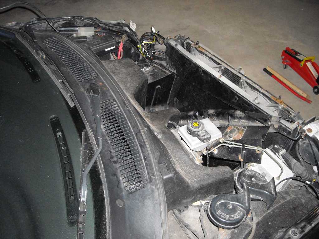

Ich bin dabei mein F zu zerlegen und neu auf zubauen.
Dabei entstehen natürlich Fragen.
Ich werde versuche die einzelnen Schritte zu dokumentieren.

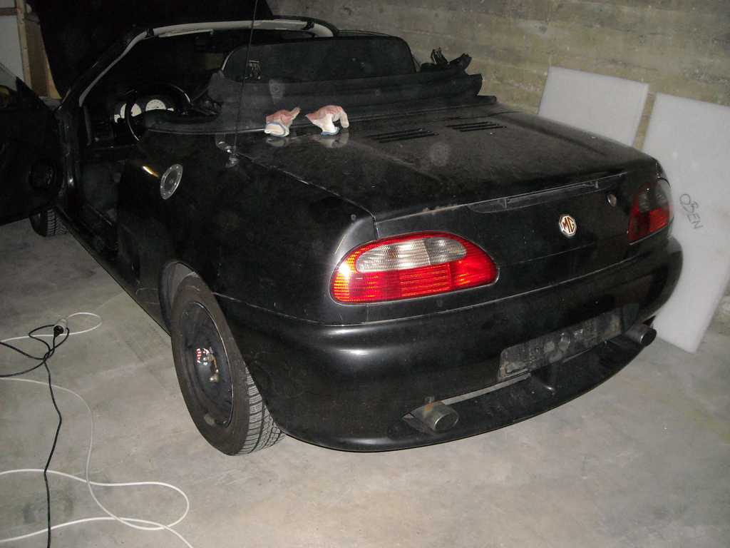

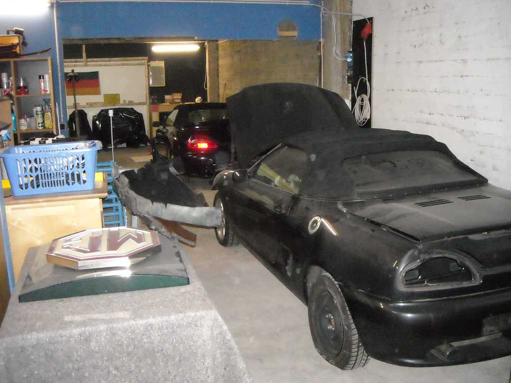

Beitrag Re: MGf wieder aufbauen
Ich bin unwürdig :konfus: .

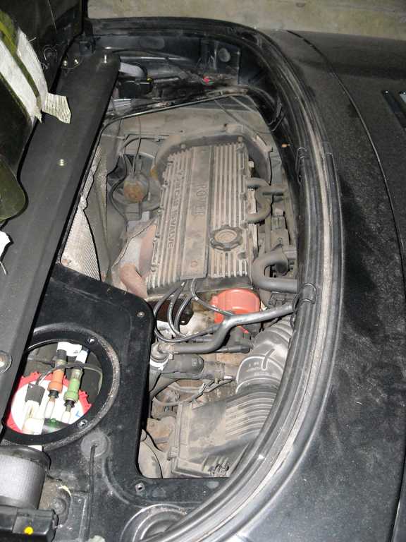

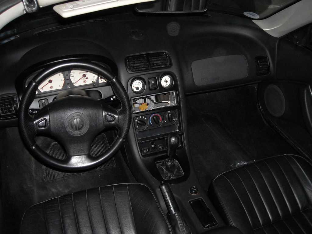

Ich habs kapiert und da sind sie.
Wie gesagt, der zweite kommt am Wochenende oder im neuen Jahr, kommt aufs Wetter an.
Ab in die Halle und auseinander mit den Teilen. Die Karosse vom einen, der Motor vom anderen, Klimaanlage, Schwarze oder Beige Lederausstattung, 16 Zoll Felgen anstatt der 15 Zoll, Verdeck.
Ein bischen tuning, mal schaun was man Fahrwerk machen kann, Motor auf die Sprünge helfen, Kühlung optimieren.
Aber erst einmal alles auseinander, sichten und überlegen. Ich gebe mir ein Jahr Zeit. Sommer 2013, wenn es gut läuft evtl. 2012.
Ich werde mich öfters melden und Bilder einstellen, aber auch Fragen stellen und Anregungen suchen.
Bis denne.

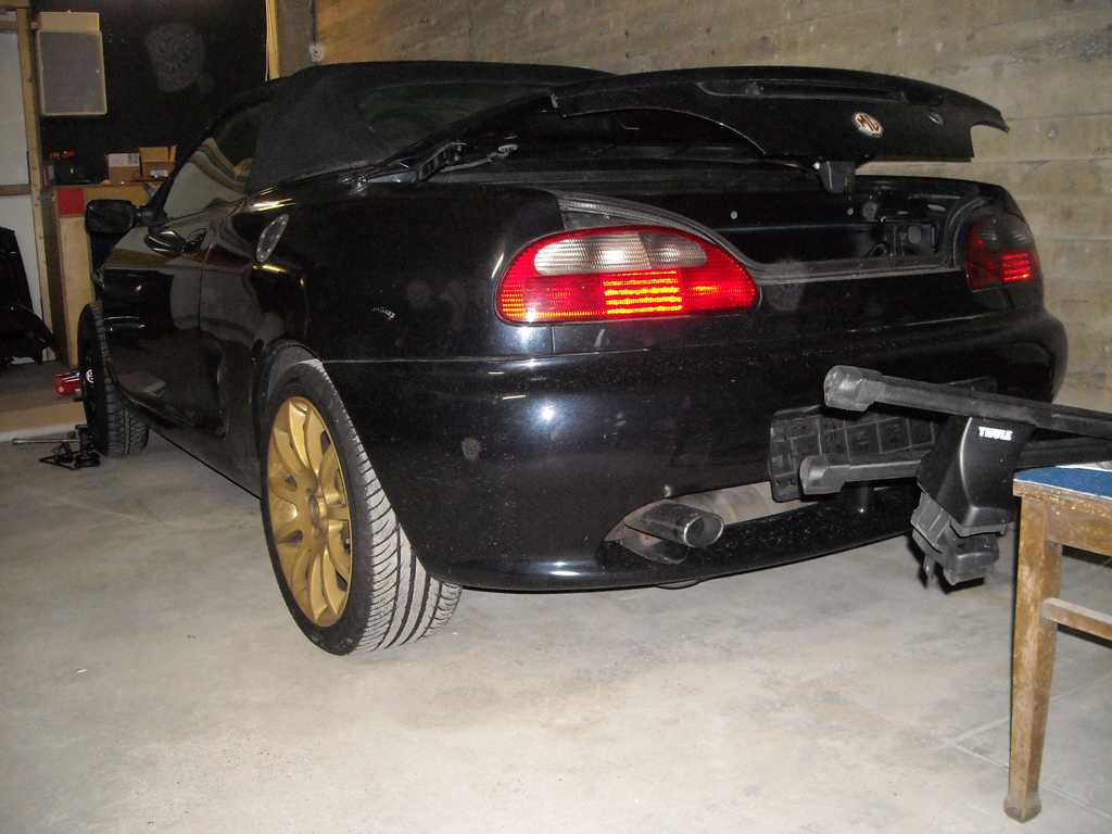

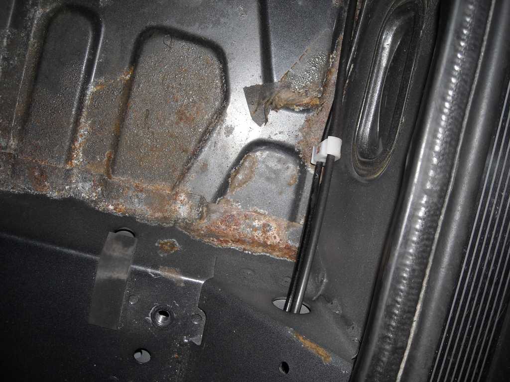

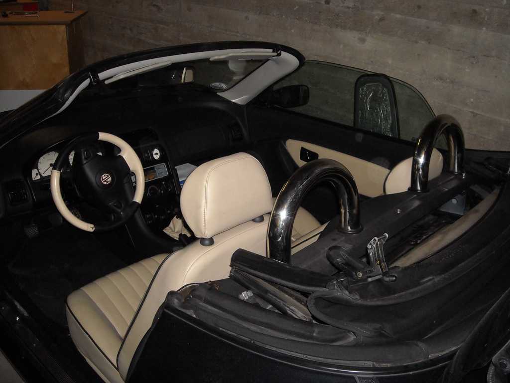

xMotorraum-1.jpg [ 52.27 KiB | 18655-mal betrachtet ]
xSeite-Rechts-1.jpg [ 39.53 KiB | 18655-mal betrachtet ]
xSeite-2.jpg [ 44.34 KiB | 18655-mal betrachtet ]
xMGF.jpg [ 49.09 KiB | 18655-mal betrachtet ]
xKofferraum-1.jpg [ 95.55 KiB | 18655-mal betrachtet ]
xInnenraum-1.jpg [ 50.95 KiB | 18655-mal betrachtet ]
xHeck-2.jpg [ 62.82 KiB | 18655-mal betrachtet ]
xFussraum-Rechts-2.jpg [ 83.65 KiB | 18655-mal betrachtet ]
xFussraum-Rechts-1.jpg [ 83.61 KiB | 18655-mal betrachtet ]
xFront-ohne-1.jpg [ 68.17 KiB | 18655-mal betrachtet ]

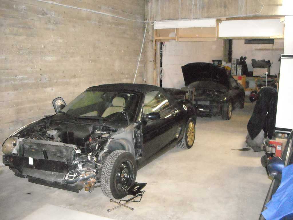

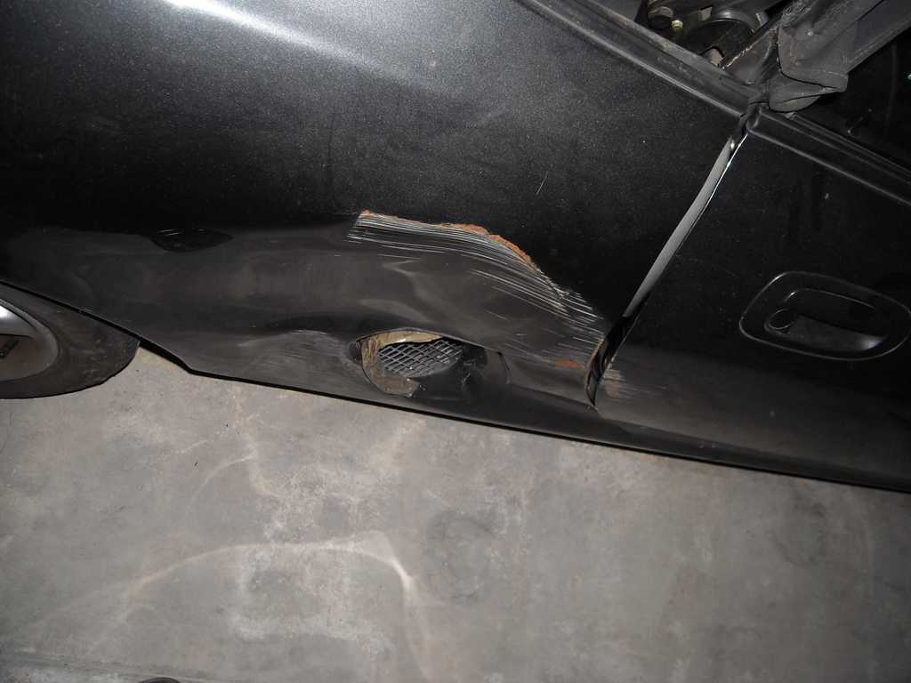

So,
die Bilder vom neuen.
Unfall vorn links, ich glaub ein Motorrad Kaltverformung. :(
Wer im neuen Jahr, in der gegen um Hannover ist, einfach melden. Die Halle ist groß, warm und zutrinken habe ich was da. :lol:

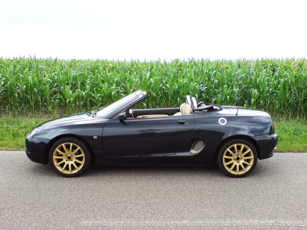

xSeite-VVC.JPG [ 85 KiB | 18566-mal betrachtet ]
xInnenraum-VVC.jpeg [ 49.18 KiB | 18566-mal betrachtet ]
xBumsLinks-VVC.jpeg [ 62.33 KiB | 18566-mal betrachtet ]

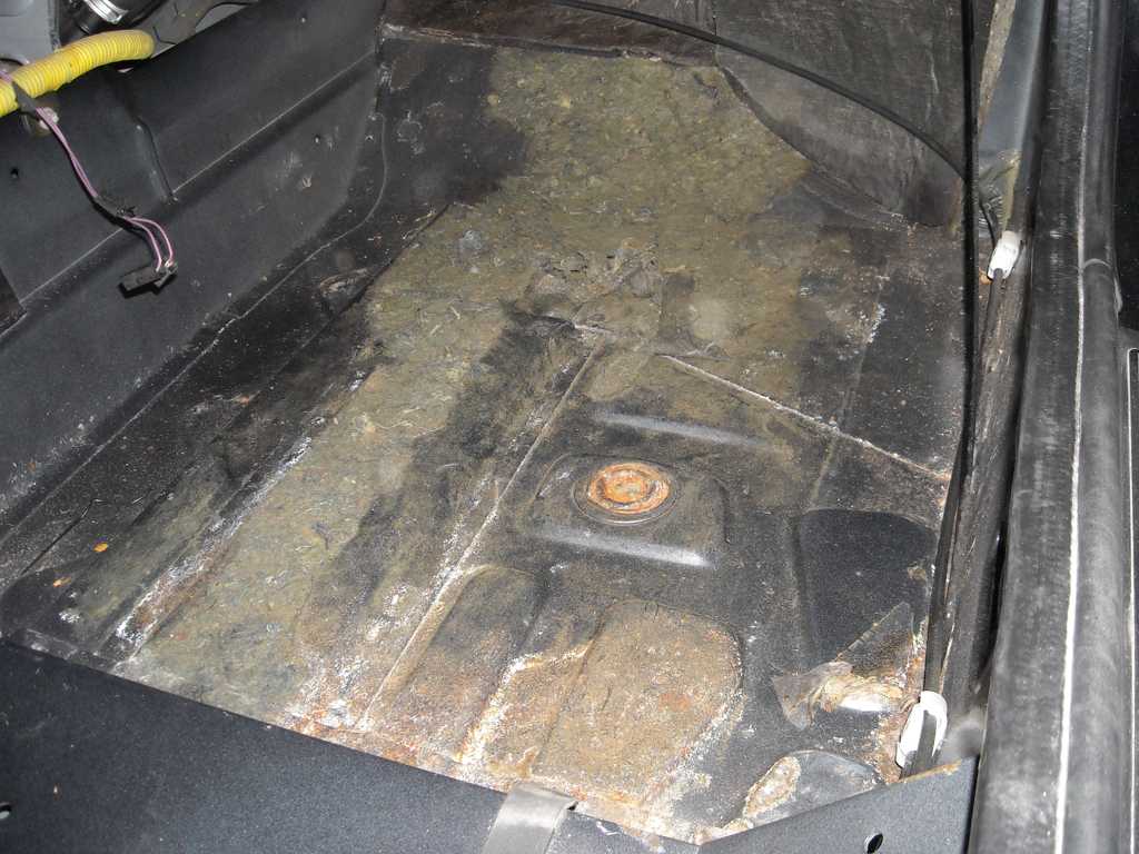

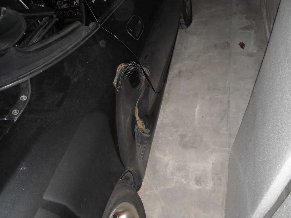

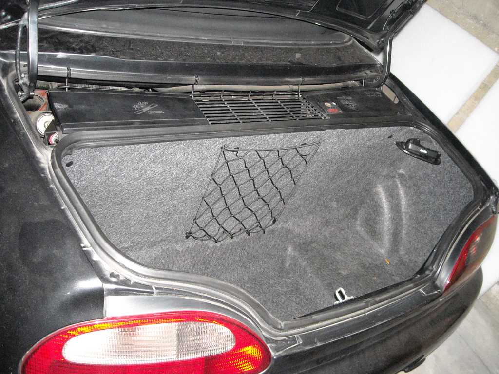

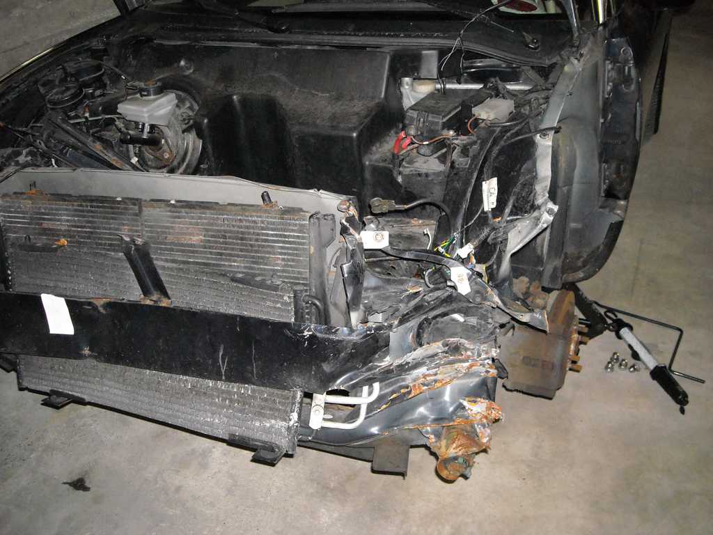

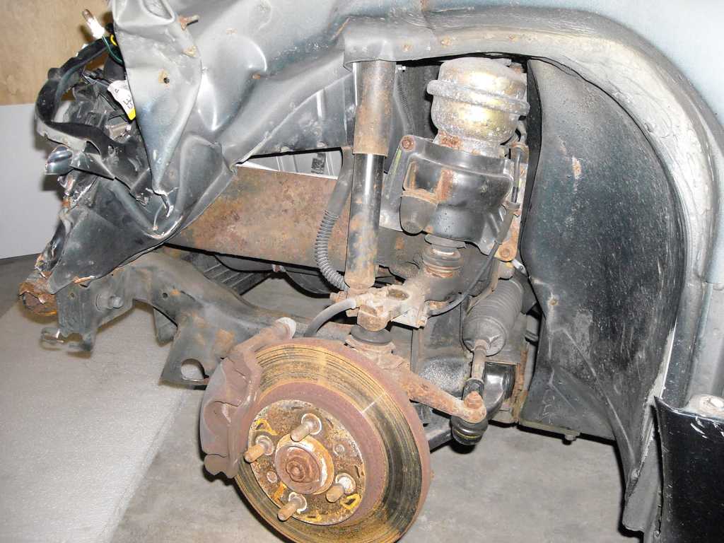

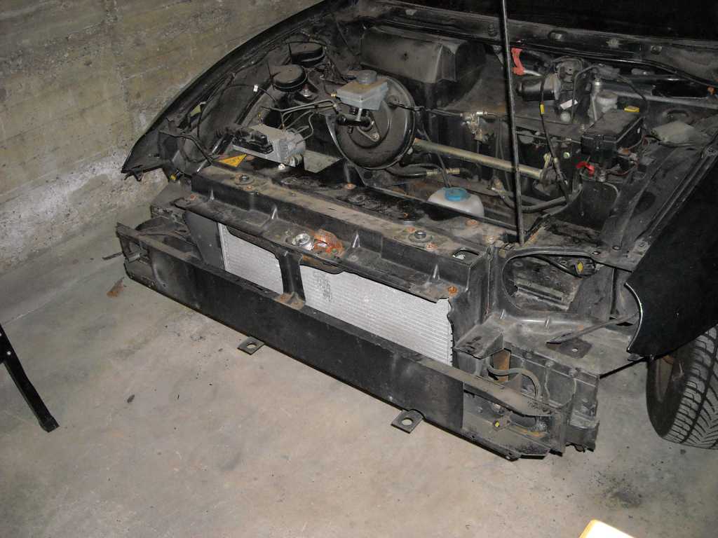

So,

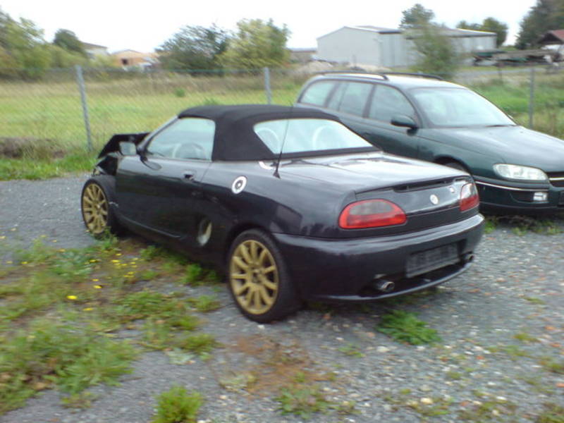

der zweite ist DA. :up:
Aus Halle an der Saale nach Hannover.
Bj. 05.1999, Klima, Beige Leder, 16 Zoll Felgen, Motor VVC, 154tkm runter, überholt vor 10tkm, innen sehr sauber, gepflegt, schhöne Blaue Farbe.

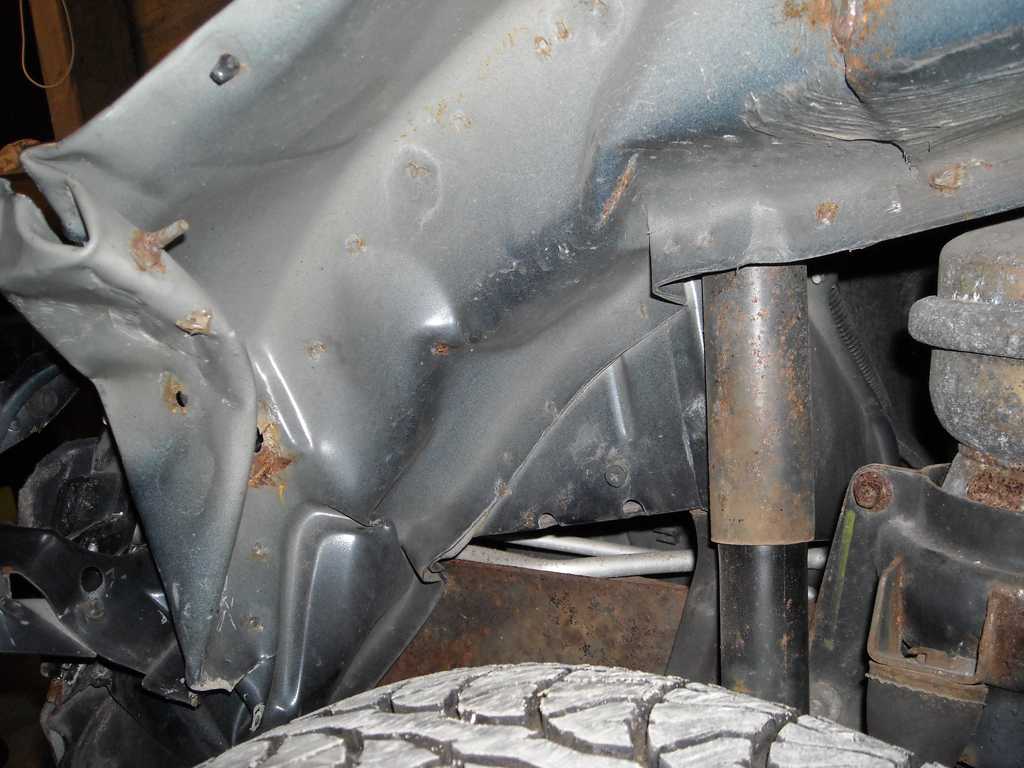

ABER mit Frontschaden, Motorradfahrer hat Vorfahrt missachtet und ist 22m durch die Luft geflogen, leicht verletzt.
Der linke Längsträger ist geknickt, Vorderachsrahmen krumm und Rechts steht der Kotflügel am Scheibenrahmen ab.
Ich weiß noch nicht ob man das wieder richten kann.
Erstmal Bestandsaufnahme, dann sehen wir weiter.
x134.jpg [ 52.21 KiB | 18412-mal betrachtet ]
x133.jpg [ 56.18 KiB | 18412-mal betrachtet ]
x121.jpg [ 49.24 KiB | 18412-mal betrachtet ]
x136.jpg [ 83.8 KiB | 18412-mal betrachtet ]
x115.jpg [ 66.47 KiB | 18412-mal betrachtet ]
x109.jpg [ 83.39 KiB | 18412-mal betrachtet ]
x112.jpg [ 78.4 KiB | 18412-mal betrachtet ]
x141.jpg [ 63.22 KiB | 18412-mal betrachtet ]
x137.jpg [ 59.37 KiB | 18412-mal betrachtet ]

So,
der Vorderwagen ist Platt, der Aufwand ist zu groß um zu richten.
Hilfsrahmen VA ist verzogen, Längsträger Links ist zu stark gestaucht, Kotflügel Rechts steht am Scheibenrahmen ab.
Alles aus Nr.2 raus, Klima mit Anbauteile und Kabelstrang, Motor mit Kabelbaum, Hilfsrahmen VA und HA entrosten und lackieren, Verdeck und 16 Zoll wandern auch rüber. Innenausstattung- Leder Schwarz oder Beige, wird man zum Schluss sehen.
Alles andere, auch Karosse, wird eingelagert. Teile werden ja immer weniger.

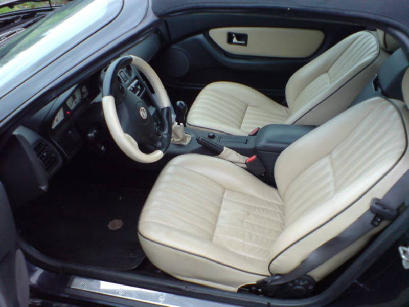

Sehr schöne Innenausstattung gefällt mir echt gut :) :up:
Weiter So :)
