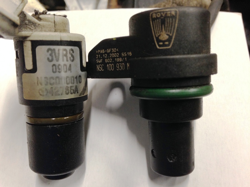

Nein, das ist für den Motor ohne VVC, das O-Ring ist nur für MEMS3 MPI Nockenwellensensor.
Der VVC Nockenwellensensor O-Ring ist nicht einzeln erhältlich, nur mit dem Sensor
http://www.rimmerbros.co.uk/Item--i-NSC100380
VVC Sensor links und rechts MEMS3 MPI, beide mit O-Ring ausgestattet.
Camshaft sensor - Copy.jpg [ 173.6 KiB | 7048-mal betrachtet ]

Diese grünen O-Ringe werden auch bei Klimaanlagen verbaut vlt passt da etwas von die gibt es einzeln.
Falls jemand die Maße hat kann ich nachmessen ich habe eine große Sortierkiste davon da.

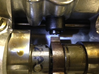

Luftspalt für Nockenwellensensor muss 0,5 bis 1,5 mm sein.
Kann eine leichte Fehlzündung bei 1800 RPM haben. Es war ein Technisches Merkblatt zu diesem Thema von MG Rover.
get-attachment.aspx.jpg [ 39.83 KiB | 6938-mal betrachtet ]
