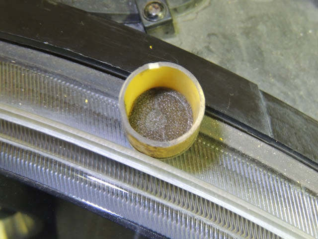

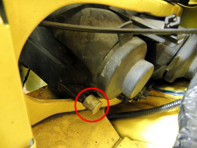

Hinten an den TF Scheinwerfern ist ein Stopfen mit einem Schwamm. Diesen einfach mal abziehen, das Scheinwerfergehäuse auslüften und den getrockneten Schwamm (wenn nötig den Schwamm ersetzen) mit dem Stopfen wieder draufstecken.

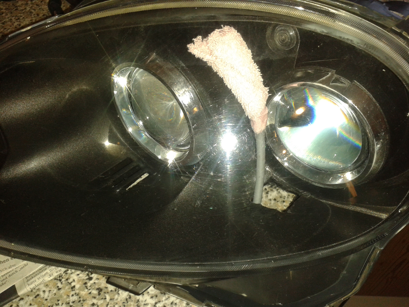

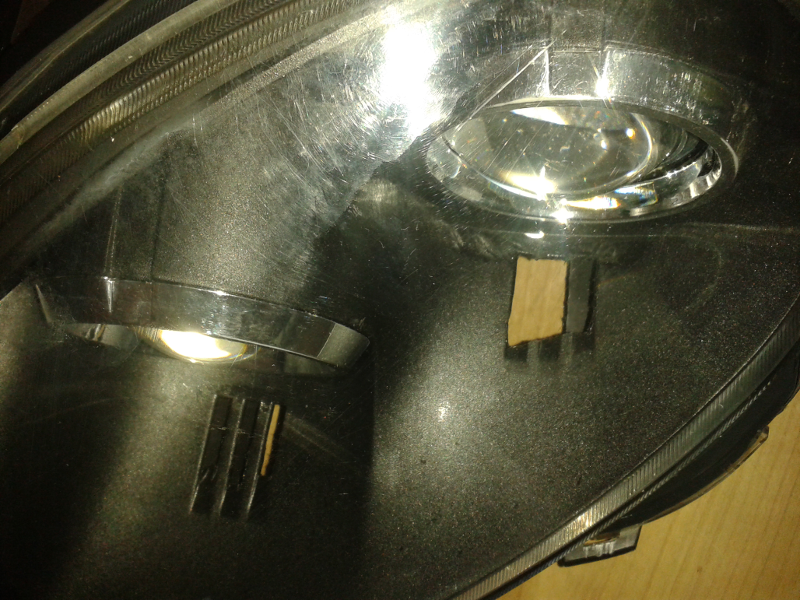

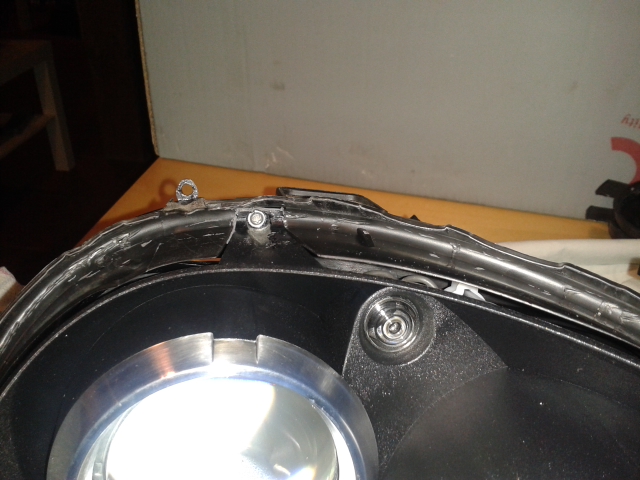

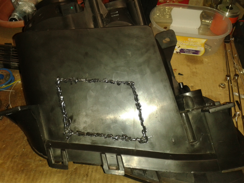

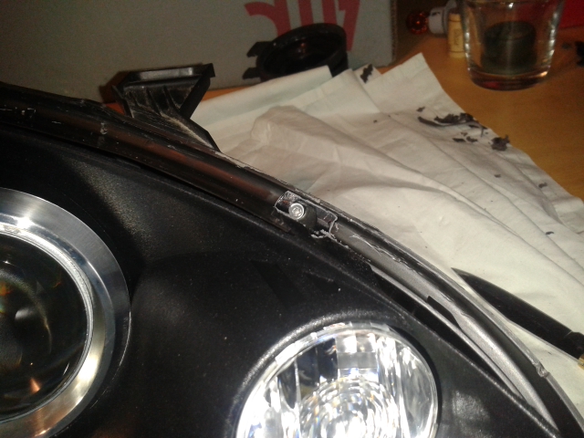

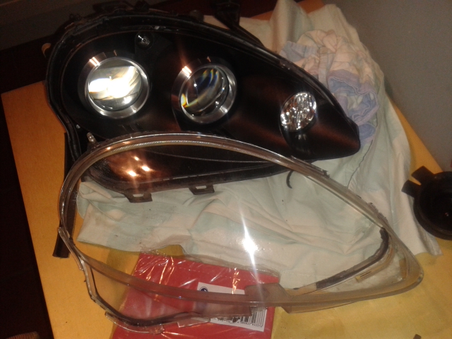

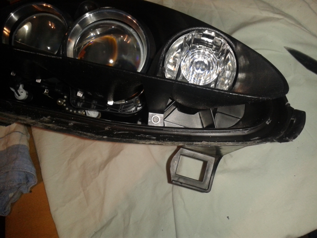

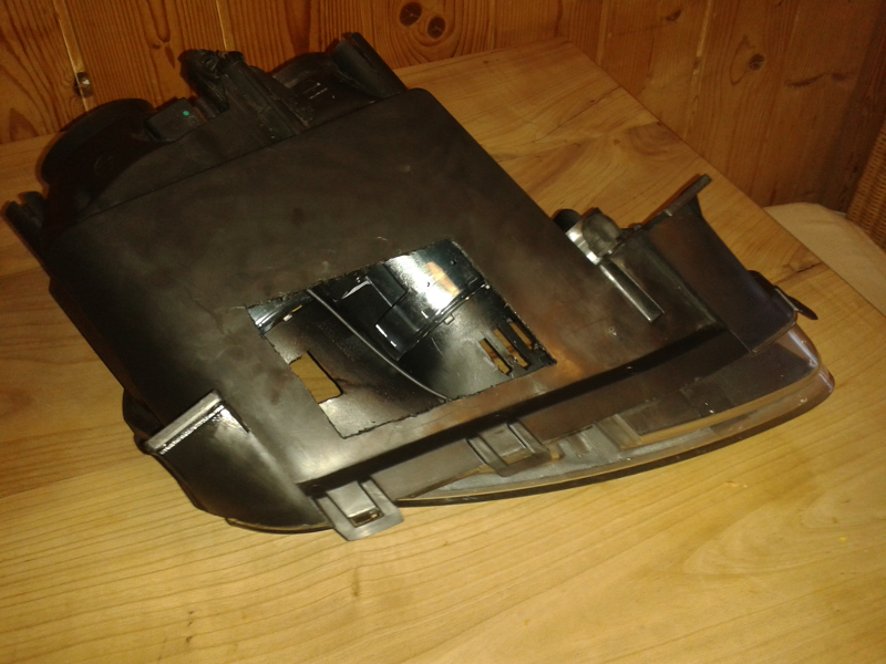

Mir hat es auch keine Ruhe gelassen und den Scheinwerfer auf etwas anderem Weg gereinigt.
Der Belag innen war zeimlich hartnäckig, ging aber mit Glasteiniger weg.
Ich habe eine kleine Fotostory angehängt. vielleicht hilft es dem einen oder anderen Leidensgenossen. :up:
Grüße aus dem Süden
Dateikommentar: Gehäuse mit heisser Messerschneide öffnen
bild1.png [ 674.65 KiB | 18343-mal betrachtet ]
Dateikommentar: Lüftungsöffnung auf gleichem Weg vergrößern
bild2.png [ 826.45 KiB | 18343-mal betrachtet ]
Dateikommentar: mit "Spezialwerkzeug" reinigen
bild3.png [ 823.99 KiB | 18343-mal betrachtet ]
Dateikommentar: mit heißklebepistole verkleben
bild5.png [ 721.8 KiB | 18343-mal betrachtet ]

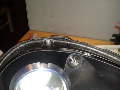

Ha es geht. Das erste Glas ist runter, mal sehen, wie der Rest geht. Etwas fummlig aber machbar. 100°C und wie oben beschrieben. Zum Glück ist das eine lumpige kittartige Masse, mit zB Silikon würd man wohl verzweifeln.

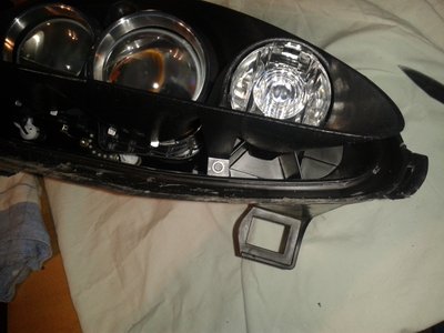

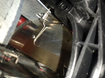

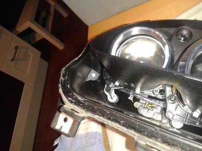

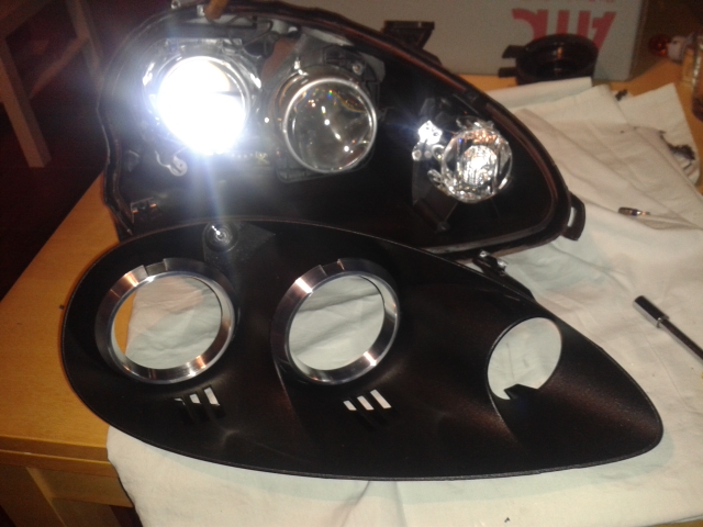

hat geschrieben:
Um den Scheinwerfer dann weiter zu zerlegen, von vorne noch 3 Torx lösen, dann lässt sich die vordere schwarze Abdeckung entfernen.
Sorry, bei mir sinds 4:

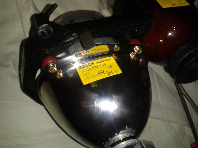

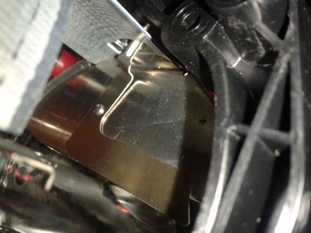

So, drei Kreuzschlitzschrauben später ist die Projektoreneinheit raus. Habe zwei Löcher ins Gehäuse gebohrt, damit ich keinen Dreher um 90° abwinkeln muss bzw. , - nun ja, weiss nicht wie die das montiert haben, mit Kardangelenk vielleicht..
Jetzt frag ich mich, ob man das Abblendblech nach wegschleifen der 2 Niete einfach um die Z-Achse um 90° gedreht wieder montiert bekommt, da die Kante zum Reflektor umlaufend umgekantet ist. Bawo? No Problem oder wie war das bei dir? Alternativ könnte ich versuchen herauszubekommen, welche Bosch-Teilenummer die LHD-Variante des gesamten Abblendlichtprojektors hat (RHD siehe Bild) und schauen, ob man den noch bekommen kann. Was sich aber eher lohnen würde, wenn noch mehr MG-Bastler Interesse haben.
Dateikommentar: Der Corpus delicti: RHD-Blende
20140123_211048.jpg [ 223.24 KiB | 18141-mal betrachtet ]
Dateikommentar: Der Abblendlichtprojektor
20140123_211016.jpg [ 212.2 KiB | 18141-mal betrachtet ]
