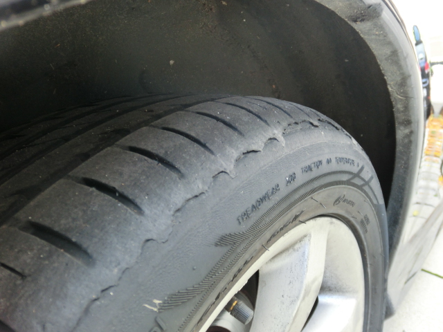

CIMG2998.JPG [ 360.96 KiB | 9739-mal betrachtet ]

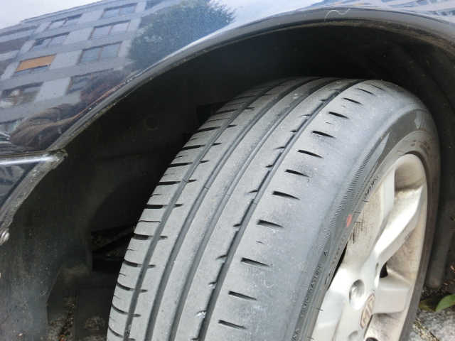

Danke für den Hinweis, hatte schon überlegt, bei ebay kosten die Felgen ja nur 200-250€, aber der Komfort (Frau fährt mit!) der 16er ist sicher geringer. Ich zweifle noch.- Hier noch ein paar Fotos von den Reifen.
Marcus
CIMG2995.JPG [ 336.69 KiB | 9739-mal betrachtet ]

Komfort ? TF und Komfort ... naja .. ich sag lieber nichts.
Jedenfalls würd ich vorm nächsten Reifenkauf mal in einer kompetenten Werkstatt (oder z.B. beim TÜV) mal schleunigst die Radlager und Kugelgelenke checken lassen.
Das ist angesichts der Fotos was oberfaul und bringt die Reifen völlig aus der Spur. Spurstangenendstück rechts oderr links ausgeschlagen würde ich mal vermuten.

Danke Dieter!
Also vor meinen Driftversuchen waren die Reifen OK, der Wagen hat auch im Januar beim Kolb Service und TÜV bekommen, ich glaube eher, dass der Asphalt auf dem Parkplatz extrem rauh ist, der Grenzbereich des TF ist dort viel höher als auf normaler Straße und beim übersteuern wird die Reifenaussenseite besonders beansprucht. Aber ich lass vielleicht mal die Spur und die Achsen überprüfen. Hat da jemand einen Tipp in der nähe von München?
