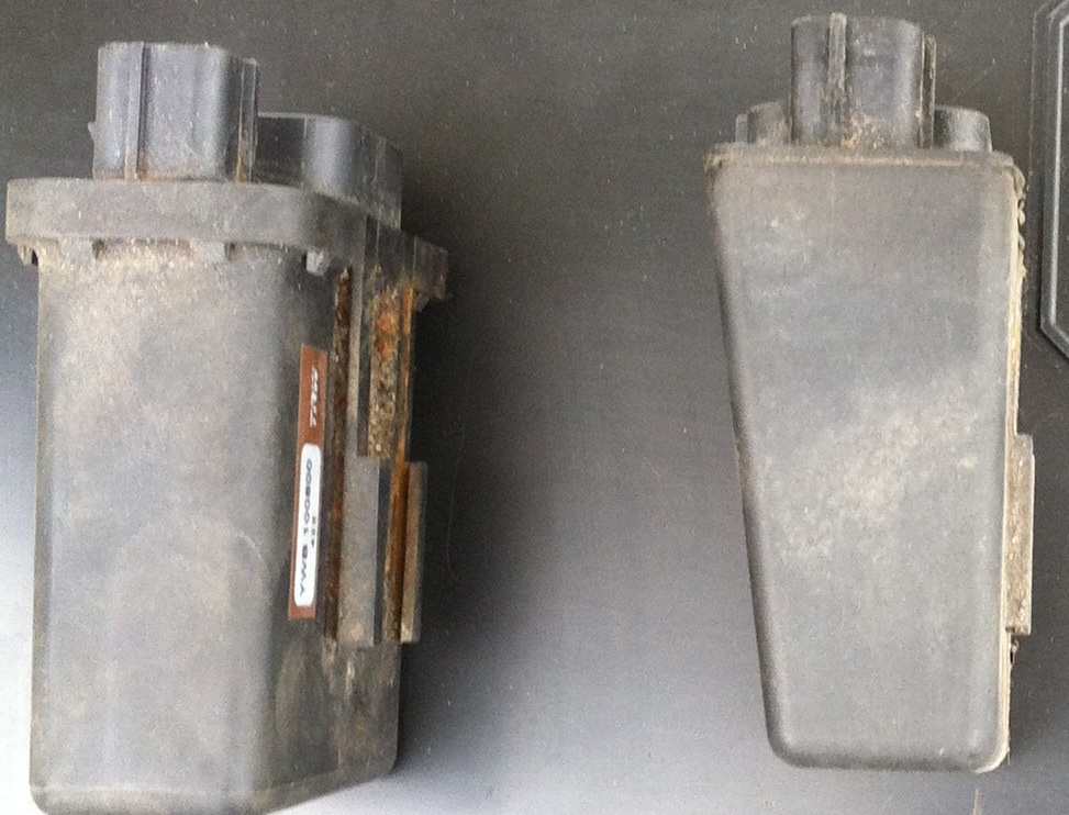

Hallo kann mir jemand sagen ob man die gegeneinander tauschen kann ???????

Das rechte ist aus einem 96er und das Linke aus einem 2000er die Stecker passen ,bloß kann man die einfach gegeneinander tauschen?????

Ist das wirklich das Klimasteuergerät???
Das sieht aus wie die Relais, welche hinten am Steuerteil sitzen, oder täusche ich mich?
Wenn es die Relais sind, dann könnte es glaube ich gehen.

Ja Relais sind es glaube ich , und denke sind für die Klima ???

Wenn die vorne unter der Haube am Sicherungskasten sitzen, ja. Derselbe Relaisblock sitzt auch nochmal hinten am Motorsteuergerät, dort schalten die z.B. Benzinpumpe und Anlasser. Ist aber meines Wissens auch derselbe Block, ich schau gleich nochmal im EPC.
EDIT: Nö, sehen zwar gleich aus, funktionieren aber unterschiedlich:
The service manual states under Engine management that:
"Important Note: The relay module is identical in appearance to the fan control module used on a.c. cars, but the function of the two modules is entirely different and must not be transposed. The relay module A111E6024F has a white label marked YWB100970; The a.c. fan module A117M0038F has a brown label marked YWB100800"
Also braunes Label YWB100800 für die Klima (vorne), weißes Label YWB100970 für die ECU.

Ja sind beide aus einem mk1 und mk2 und sitzen beide vorne neben dem sicherungskasten ???
Also austauschbar ???

Jepp, wird dann passen. Die Vorgänger-Teilenummer vom YWB100800 war YWB100720, die sind austauschbar. Und ich hab gerade noch bei Rimmer gesehen, dass das ~800-er mittlerweile auch NLA ist und auf eine Teilenummer YWB100801 verwiesen wird, das hat dann einen rosafarbenen Aufkleber. Ist aber auch immer noch von TRW.
