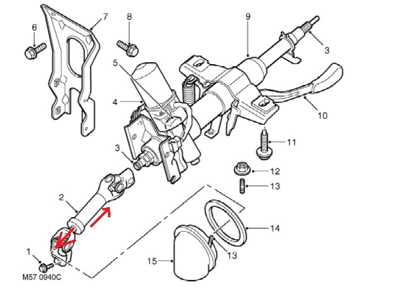

Beim Einbau des Querlenkers ist mir die Zwischenwelle vom Lenkrad aus dem Zahnrad gerutscht (siehe Bild).
Also die Schrauben wurden nicht gelöst, die Welle ist wirklich komplett raus gezogen.
Hab beim ersten mal die Schraube unten noch gelöst und die Welle mechanisch getrennt, dann irgendwann wieder zusammen gebaut und beim zweiten Querlenker versäumt.
Ist da irgendwas nicht i.O.?
Nicht, dass sowas auf der Autobahn passiert.

Beitrag Re: Querlenker vorne - (Distanzscheibe/Führung?) - Funktion
ist normal :shock:
Ihr habt den Rahmen zu weit abgelassen.
Besser ist die Lenkung am Achsrahmen loszuschrauben (4 Schrauben) damit das nicht passiert
Gruß Uwe
Stimmt - hab heute den zweiten Querlenker eingebaut.
Zieht sich automatisch raus ;)

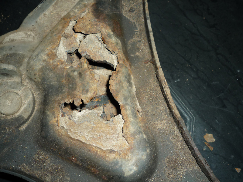

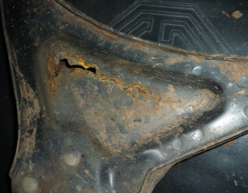

Und noch zwei Bilder zur Erbauung
unten.jpg [ 310.46 KiB | 33383-mal betrachtet ]
oben.jpg [ 277.63 KiB | 33383-mal betrachtet ]
Sachs Roadster 800
