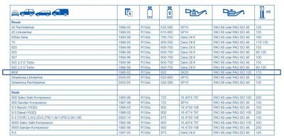

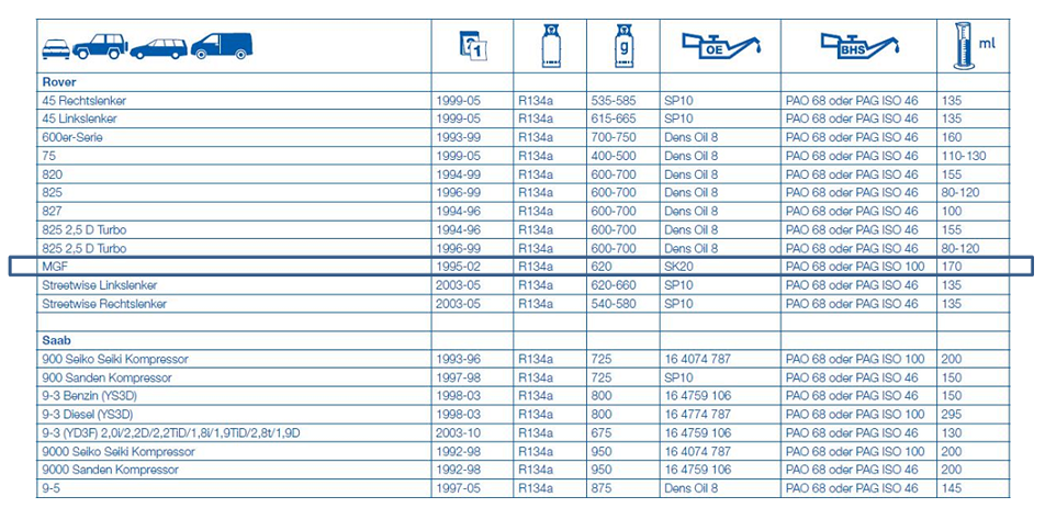

Vor der gleichen Herausforderung stand ich auch mal und hab mich dann an untenstehenden Angaben orientiert.
Kältemitteltyp: R134a
Kältemittelmenge (g): 620
Ölfüllmenge Gesamtsystem (ml): 170
Quelle: http://www.carparts.at/images/ac_fuellmenge.pdf (Achtung, riesige Datei ;) )
Dateikommentar: Füllmengen MG F, MG TF
klima-fuellmengen-mg-f-tf.PNG [ 417.65 KiB | 7285-mal betrachtet ]
