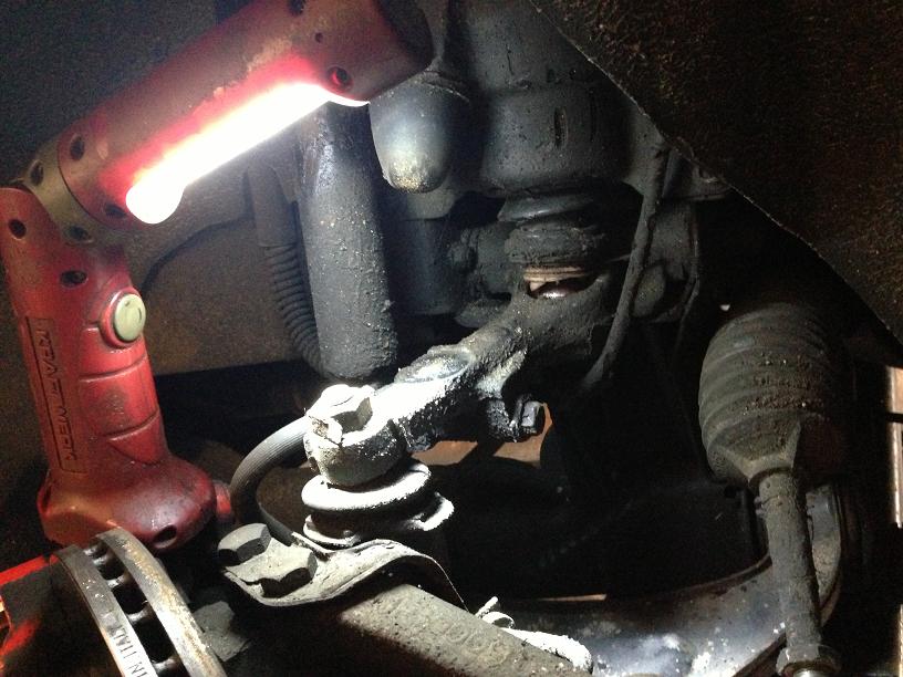

Da die Technik im F ja ein wenig anders ist, folgende Fragen:
-Wer hats ??
- und wie heisst es??
Beste Grüße Toni :up:

Front or Rear Suspension Joint
RHF100070 wenns ein originaler ist
oder lowering suspension joint, falls Tieferlegung verbaut ist.
Auf dem Foto sieht das so aus wie der normale RHF100070 .
http://www.mgfcar.de/epc/324.htm
Wobei, egal ob kurz oder lang. Es könnte sein, das die Unterlegscheibe
RPL100080 - Spacer - 2.3mm oder NAM3432 dort fehlt, was möglicherweise dazu geführt hat, dass der Bolzen vom Gelenkstück sich in den Alukonus vom Hydragaszylinder reingehämmert hat. Der klemmt dann und hat wahrscheinlich zu diesem Schadensbild geführt.
Oder, das Auto wurde längere Zeit mit viel zu niedriger Fahrhöhe auf sehr unebenen Strasse bewegt. Der Arbeitspunkt der Federung liegt dann zu niedrig und der durchschkagende Oberlenker rammelt dann das Plastikteil vom Gelenk kaputt. Der Gummipuffer oben sieht auch arg maltretiert aus !
Kann sein, muß aber nicht. Zu wenig Infos um genaues sagen zu können !
Da sind weitere Infos und Abmessungen der Teile nötig.
Was zum Gucken, jedoch das kurze Gelenk, wo häufig die obere Dichtung flöten geht. Trifft in dem Fotofall wahrscheinlich nicht zu.
http://www.mgfcar.de/suspension_knuckle/index.htm
In jedem Fall sofort viel Fett da reinfüllen oder am Besten garnicht mehr auf die nasse Strasse, denn das rostet dort sonst ruck-zuck kaputt.

Das ist vorne rechts und es schaut tatsächlich so aus als ob der schon die ganze Zeit auf den Gummis aufliegt.
Das gleiche Bild hatte ich vor ein paar Wochen gesehen, 9 Jahre, 112.000km selbst gefahren ohne aufpumpen :up:

Bilder sind von vorne links, wird aber auf der anderen Seite vermutlich ähnlich aussehen, macht also keinen Unterschied.
Kein seltenes Schadensbild beim F. Also schnellstmöglich die defekten Teile erneuern um weitere (Folge)Schäden zu vermeiden und vor allem regelmäßig (min 1 x jährlich) die Fahrhöhe des Hydragasfahrwerks auf die vorgeschriebene Höhe einstellen (lassen).

Besten Dank für die schnellen Antworten! Hab den Wagen erst ein halbes Jahr bewegt, weil immer mal wieder etwas kaputt ging, bin dabei Stück für Stück auszutauschen...
