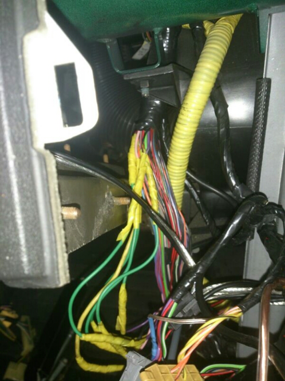

Wir hatten Freitag auf dem Weg zum Bayernevent am Grünen F leider einen zwischenfall. Auf einmal kam qualm aus dem Amaturenbrett zügigst angehalten und erstma schnell gekuckt woher es kommt. Ziemlich zügig war dann klar das es hinter der Mittelkonsole war. Unser Glück war das der Radio nich eingerastet war und wir ihn somit einfach raus ziehen konnten dann sahen wir schon die Flammen. Glücklicherweise ließ sich das ganze mit kräftigem Pusten löschen.
Die Ursache war das der Haupkabelbaum am blech gescheuert hat und zwar genau am Ende des Kantenschutzes. Da wir an diesem Auto hier noch nichts gemacht haben und der Kabelbaum an der Stelle auch ziemlich straff sitzt solltet ihr euch das evtl mal näher ansehen wenn ihr den Radio raus habt.

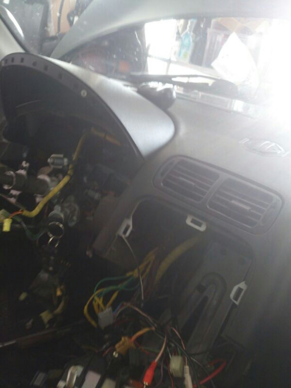

Hier noch ein Foto aber ohne Flammen :konfus:

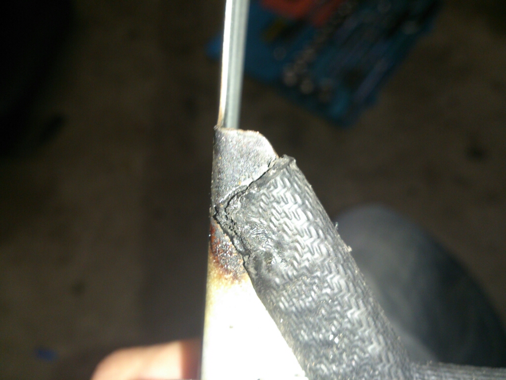

Der Kantenschutz vom Radioblech sitzt hier aber korrekt dort wo er hingehört.
Da gab es übrigens auch mal einen stillen Rückruf in der Phoenix Zeit von MG Rover, wo Werkstätten beim nächsten Service die linke Seite der Konsolenverkleidung abnehmen sollten und eine dicken geschlitzen Schlauch über dort senkrecht verlaufenden Kabelbaum anbringen sollten.
Hab ich nur als Papier irgendwo rumliegen, vieleicht hat Peter xpower das dingen in seinem wiki ?
Damals haben wir uns mächtig amüsiert, weil eigentlich klar war, das dieses *Problem* schon immer da war.
Nciht vom waagerechten Radioblech, sondern links davon weiter unten.

Korrekt sitzen tut er aber nach hinten hin ist knapp 1 Zentimeter ohne Schutz leider mit Foto Schwer zu zeigen. Aber genau das war das Problem das der Schutz zu kurz ist an der Stelle.

Hier noch die besagte Ecke.

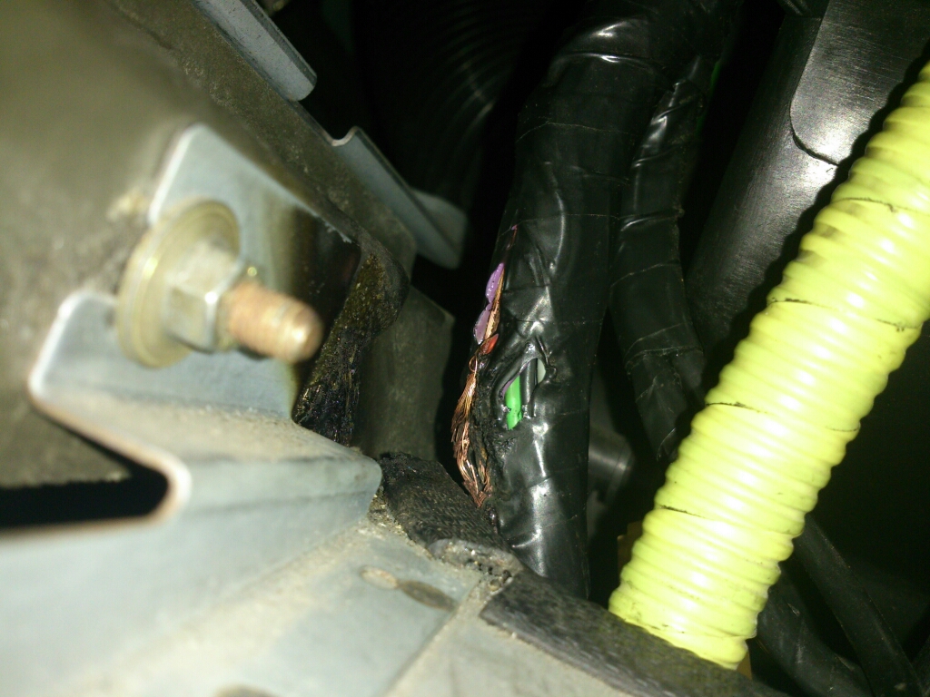

So läuft wieder. War allerdings knapp, hätte fast das Armaturenbrett raus machen müssen. Da die Kabel doch auf einer längeren Strecke stark beschädigt waren.
Am Ende wurde wieder alles mit Isolierband eingewickelt und das Blech mit einem Schlauch an der Kante geschützt.
