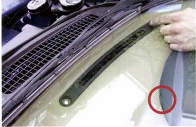

Bei mir Rappelt die Abdeckung des Tacho ganz gewaltig, ist ein Bekannter fehler, die geben nach den Jahren durch Materialermüdung auf.
Schaue mal von draussen durch deine Frontscheibe auf den "Bogen auf dem Armaturenbrett" da könnten 1 oder mehrere stellen ausgebrochen sein.
Muss mich in den nächsten Wochen auch ran machen.
Vielleicht ist es bei dir ja der gleiche Fehler wie bei mir

Beitrag Re: TF Poltert/Klappert hinter den Amaturen
Hoffe man erkennt das hier. Hab hier nicht die Mittel für eine gute Kopie ;)
Es sind insgesamt 3 Halterungen unter der Abdeckung.
Die Brechen gerne und machen ein Polterndes Geräusch beim Überfahren von kleinen Unebenheiten oder ähnlichem.
Hoffe ich konnte helfen.
Gruß Thomas

Thomas ich weiß was du meinst,da gibt es bei mir auch eine Bruchstelle aber ich glaube nicht daß diese im Moment mein Hauptproblem ist. Das Geräusch ist mehr mittig bis rechts aber auch das werde ich in Augenschein nehmen.
