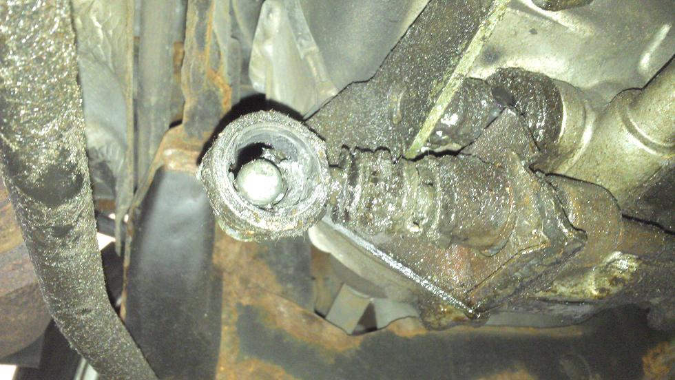

ich habe ein Problem mit meinem Getriebe. :-(
nach links und rechts war der wiederstand da, aber nach vorne und hinten sehr locker. die gänge ließen sich ohne wiederstand einsetzen.
und wenn z.B. der erste drin ist kann ich wahrend der fahrt einfach den hebel runterziehen auf 2 aber er fährt weiter auf 1.
rückwärtsgang ging garnicht mehr.
danach verabschiedete sich ein gang nach dem anderen..
ich unterwegs in die werkstatt im 5 Gang und nun is er drin im 5. und geht nicht mehr raus.
die kupplung funktioniert soweit.
habt ihr ne vermutung was das sein kann und was an reperaturen auf mich zukommt?

Ich tippe mal auf die Schaltseile, aber die Experten werden sich bestimmt noch melden!
Fr 5. Jul 2013, 09:10
Beitrag Re: Schalthebel locker nach vorne und hinten
Hast Du mal unten am Getriebe drunter geschaut. Vielleicht 1 Schaltseil gerissen oder die Befestigungsklammer hat sich gelöst. Wenn Seil gerissen dann wird es teuer. http://www.mgfcar.de/gear_select/index.htm

Das Kugelgelenk, Gummilagerung habt ihr vergessen zu erwähnen.

so es hat sich gestern herausgestellt, dass es nur eine kleinigkeit ist. :konfus:
ich habe das Teil mal fotografiert.
es ist ausgenudelt.
es ist die Gummilagerung des Kugelgelenkes :roll: nochmal glück gehabt

Die Kunststoffkugelpfanne schein verloren gegangen zu sein. Wenn die noch da wäre könnte man das nun ganz eindach mit drei M4 Zylinderschrauben, drei M4 Muttern und reichlich 2-K Kleber *reparieren*
(Drei Schrauben rundum anbrigen, Lücken mit Kleber füllen)
Die Teile gibt es neu nicht einzeln. Würde empfehlen, ein defektes Schaltseil zu besorgen und davon das *feste* Kugelgelenk von der Schalthebelseite einzubauen.
Da geht dann nie wieder ein Gummi kaputt :)
Von einem Gelenk mit der M$ Schraubenvariante hab ich kein Foto online, aber sonst einiges zum Gucken.
und
http://www.mgfcar.de/gear_select/bad_road.html

Oder gleich die verbesserte Version von Mike Satur mit festen Kugelpfannen besorgen:
http://www.mikesatur.com/acatalog/Onlin ... ml#aET7480
Kostet 36 Pfund inkl. MwSt plus Versand.
